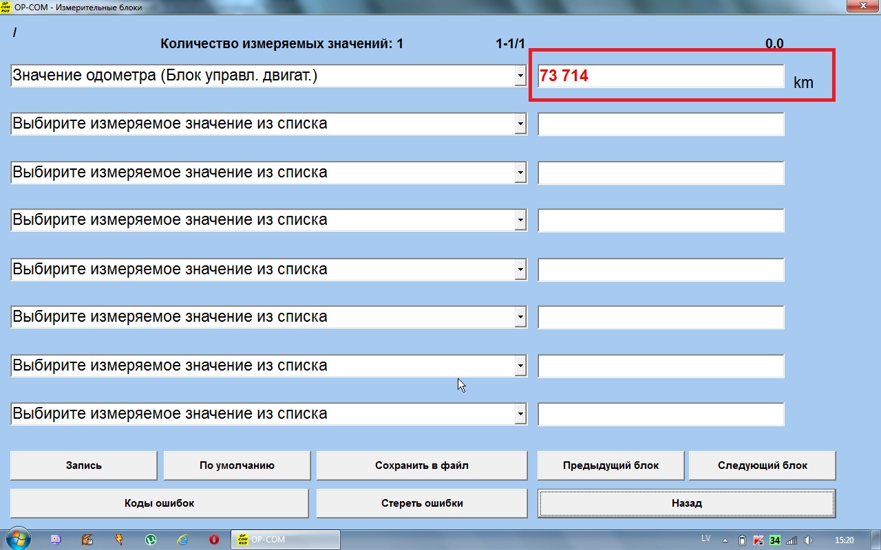

А как узнать на диагностике реальный пробег.Специальная прога нужна?

OP-COMом или TECHем в ECU показывает, если с приборкой совпадает (или около того)-то не скручен или очень хорошо скручен
