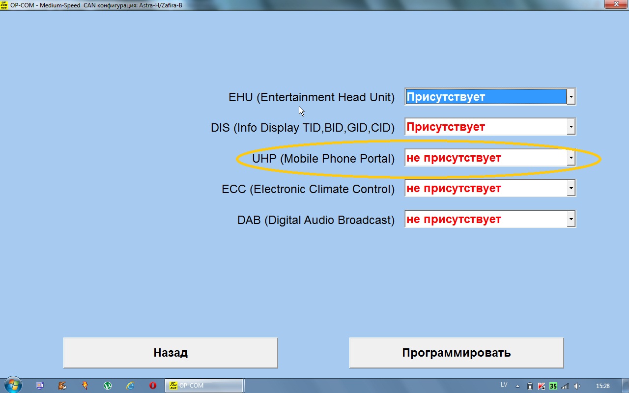

est samo ustroistvo dlja podkljuchenija telefona, no samogo telefona net, ja otkljuchil vse provoda iduwie ot telefona na BK,no vse bez rezultatno, luwe budet sjezdit v opel centr tam razberutsa,
ilari вне форума   Ответить с цитированием
Старый 26.12.2012, 15:39   #8
Нужно в БК (OP-COM-ом или Tech-ем) выключить наличие телефона
Название: no phone.jpg
