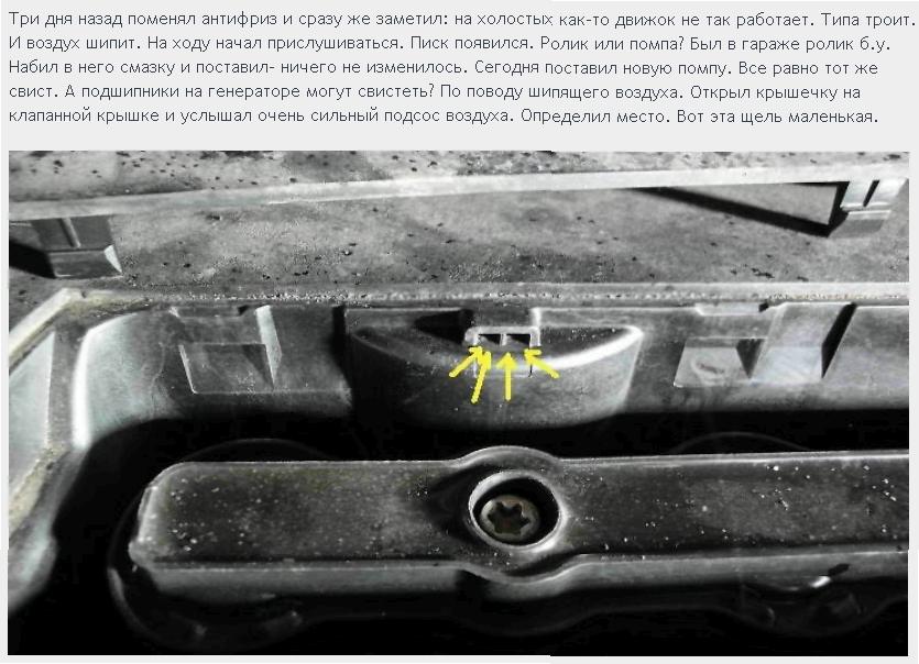

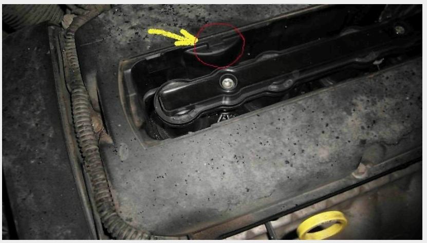

Вы не путайте все в одну кучу: клапан ЕГР и клапан вентиляции двигателя в клапанной крышке. Проверьте резиновую мембрану клапанной крышки.
ID:	1368   Нажмите на изображение для увеличения
ID:	1369   Нажмите на изображение для увеличения
