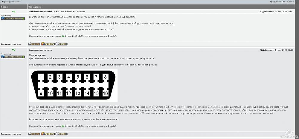

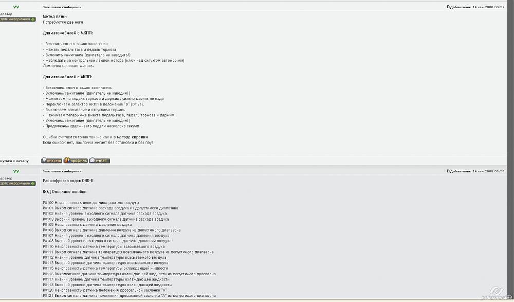

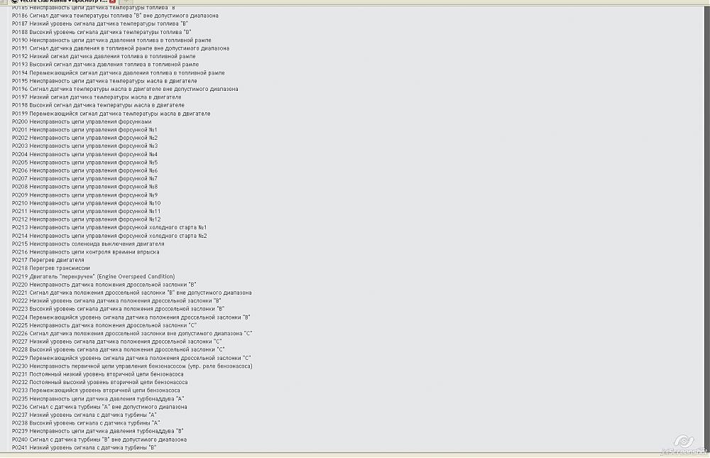

Завтра четверг 6 мая поеду на проверку в сервис посмотрю что они скажут
по поводу загорания "мясорубки" на приборной доске а потом посмотрю что делать менять что либо или нет.ЕСТЬ такой метод самодиагностики метод "пятки"и метод "скрепки" условно конечно
вот прилагаю:
