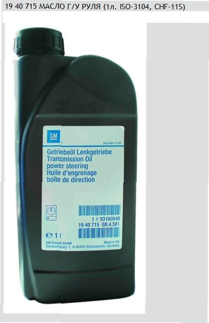

Бери резиновую грушу и надевай тонкий шланг. Откачивай всю бузу. Повращай руль, еще откачай. Заливай оригинал зеленого цвета, той же грушей. Заведи, покрути рулем, еще долей. Мутнеет и белеет жидкость от впитанной воды.
