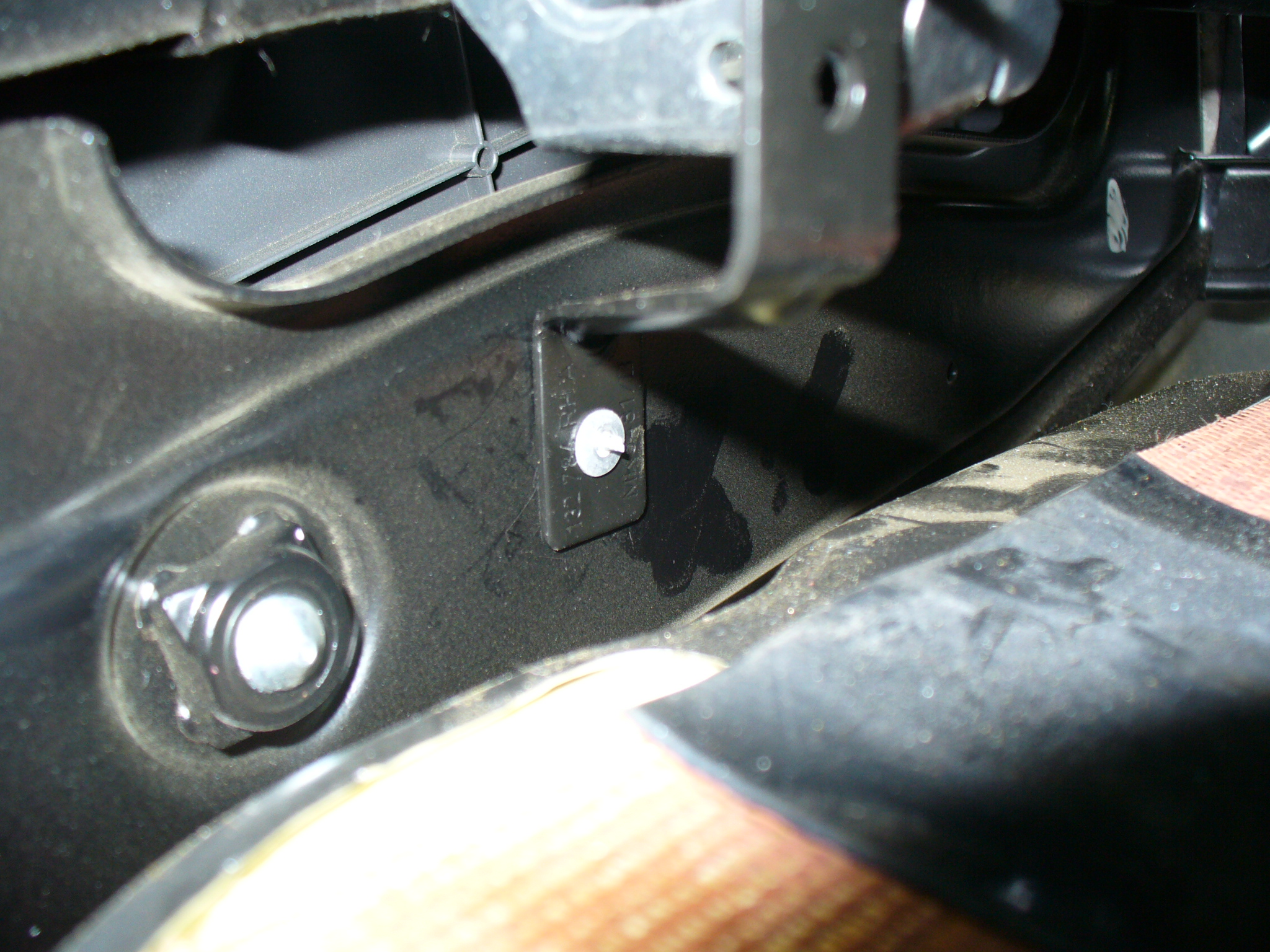

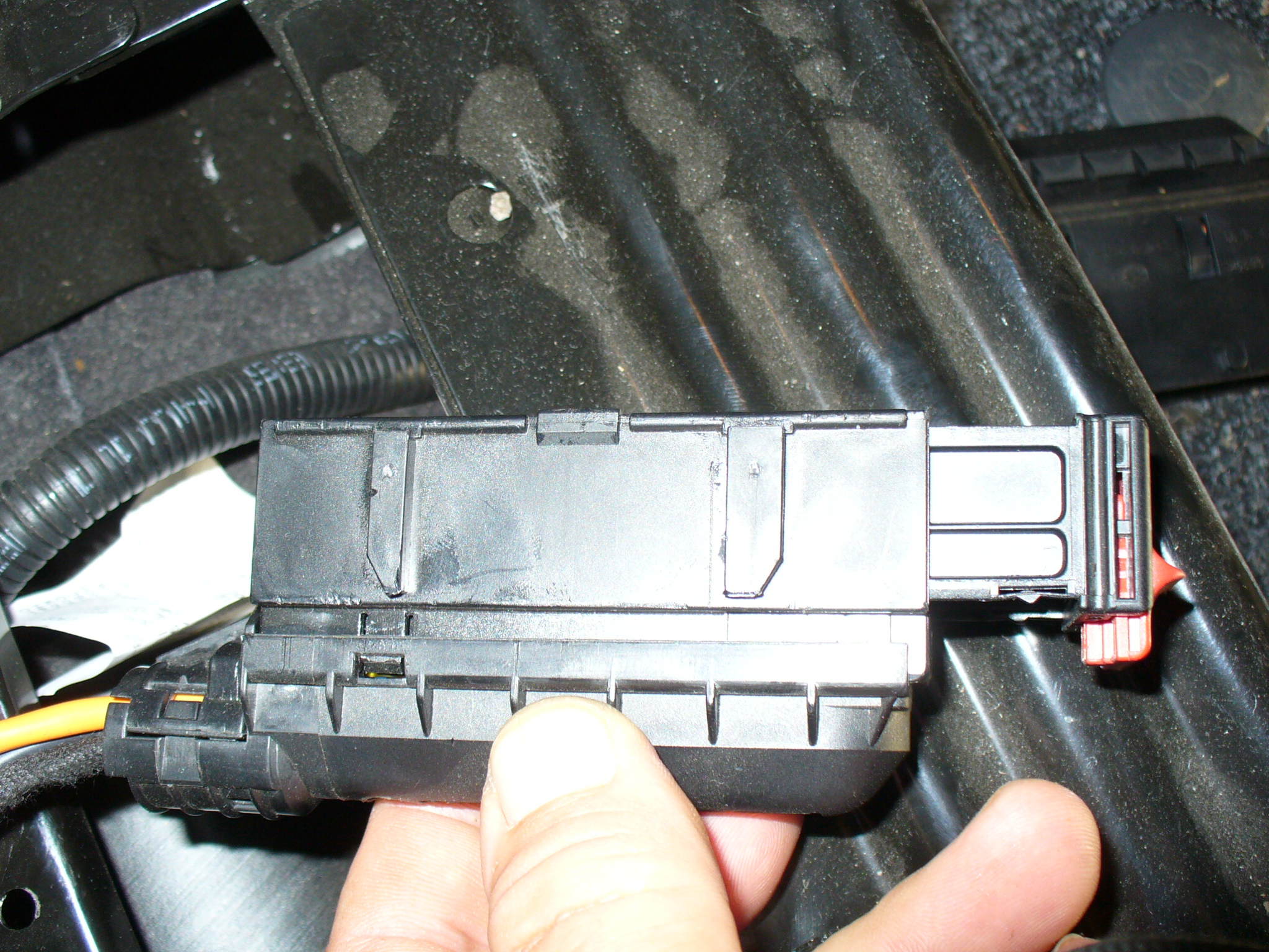

Почитав форумы, задался целью поставить ящик под сиденье. До Зафиры в другой машине стоял, и было очень удобно. Все пишут, что проблемно и не получится, но решил попробовать. Под водительское не поставишь, решил ставить пассажиру.
Заказ четыре детальки:
Кронштейн бардачка (2265403)
лоток переднего сиденья (2265718)
И два кронштейна (22 65 405 и 22 65 407)
Заклёпки заказывать не стал.
Пришли, появилось время, и я решился.
Со съёмом сиденья проблем нет – четыре винтика. Очень интересно колодка электрическая снимается: надо красненький рычажок сдвинуть и на себя потащить.

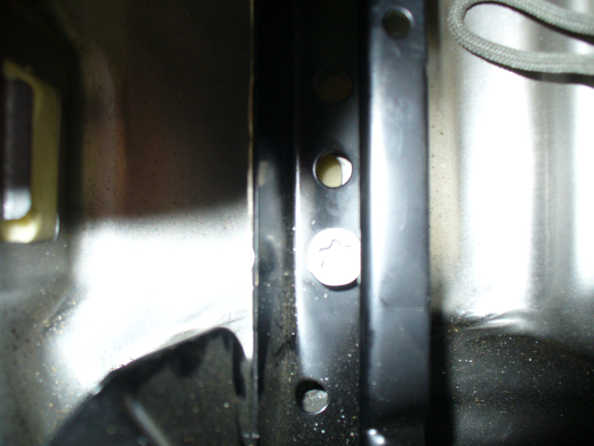

Правда, очень тяжело ремень открутить - винт на клею…

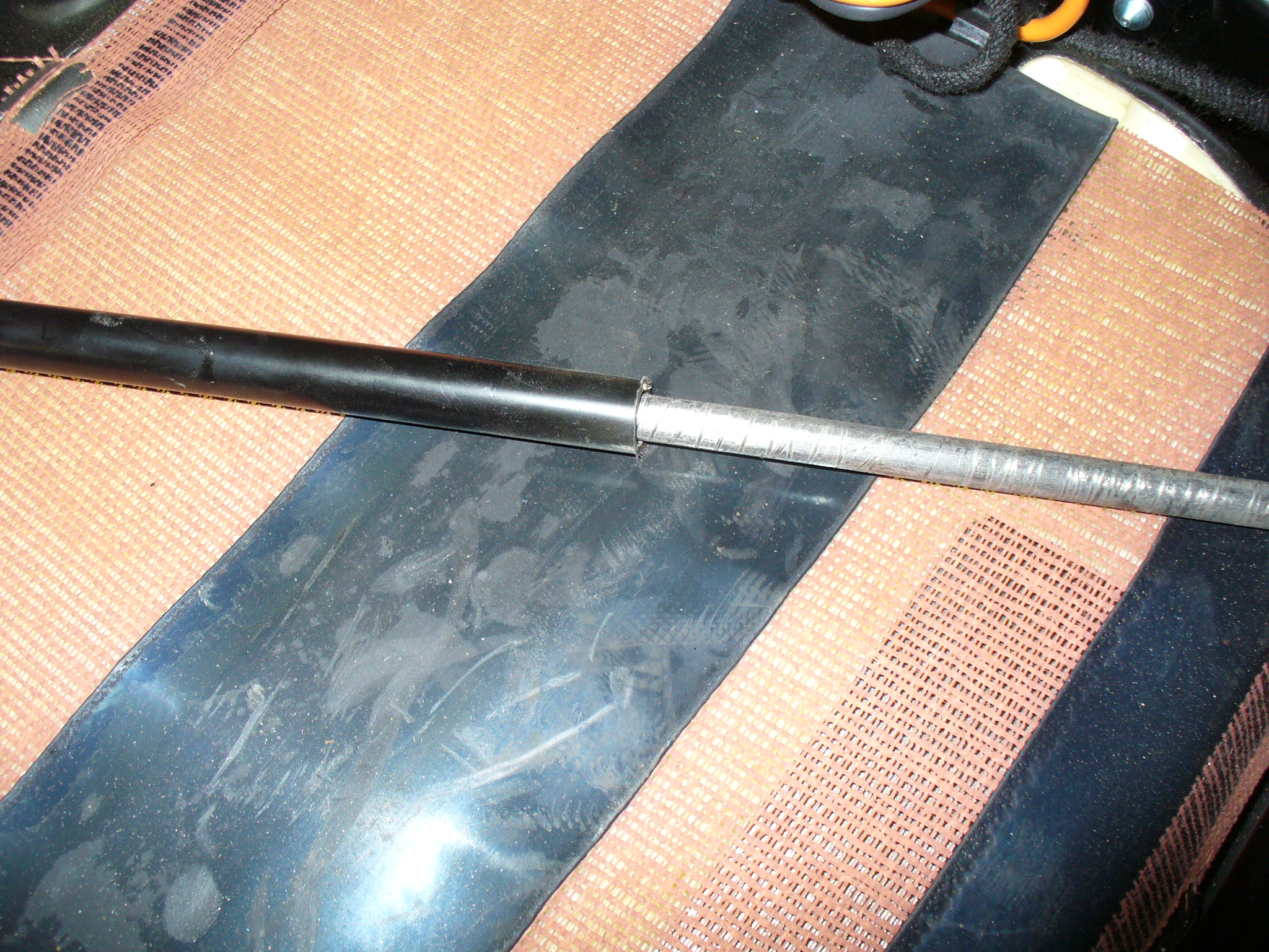

Новую ручку решил делать не из трубки, а прут на 8 мм. Его гнуть проще. Прикладываем, примеряем.

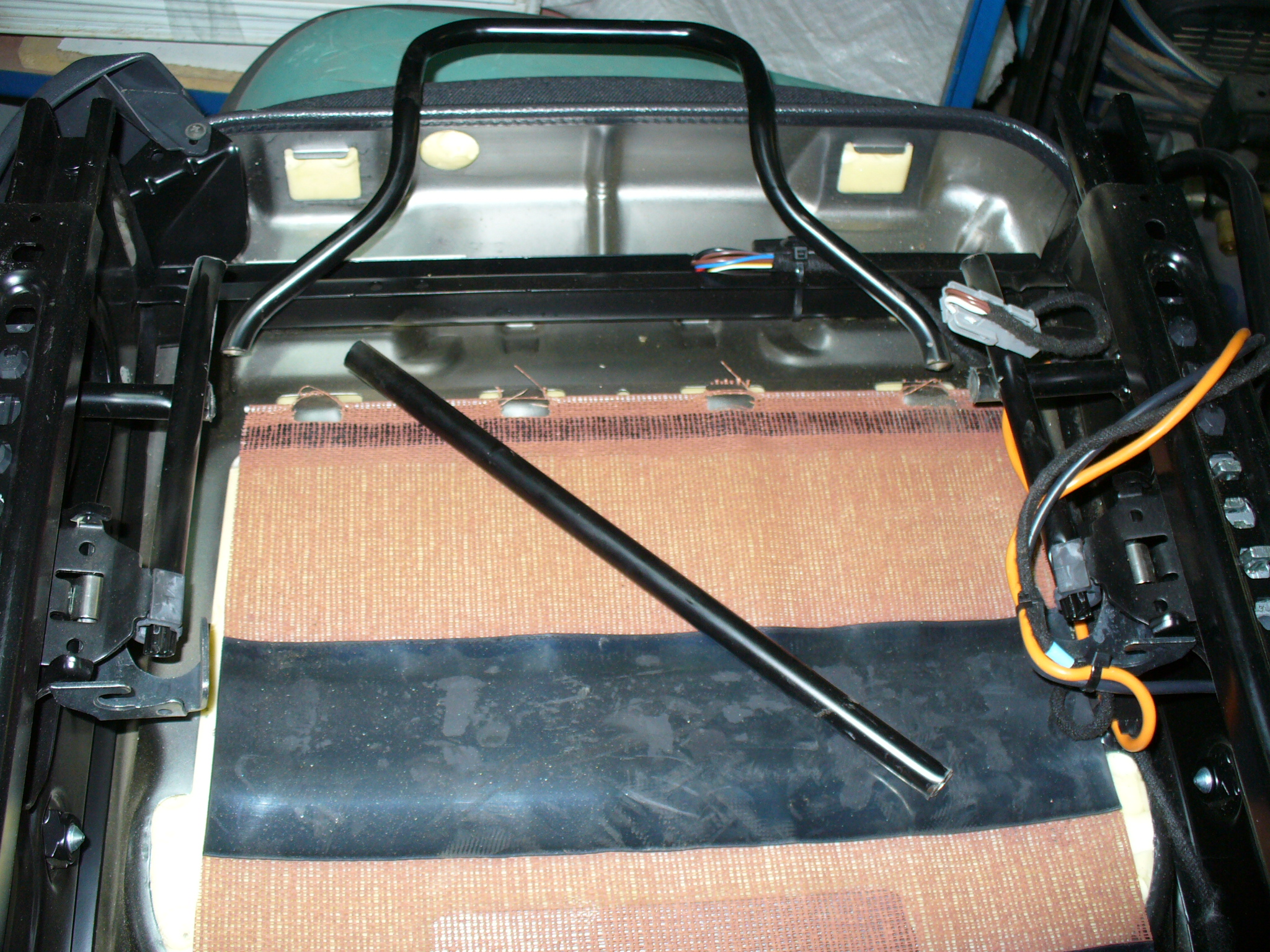

Мешаются датчики и провода, пришлось все стяжки срезать.

Где резать карандашом метки не видно, синяя изолента в помощь, куда без неё.

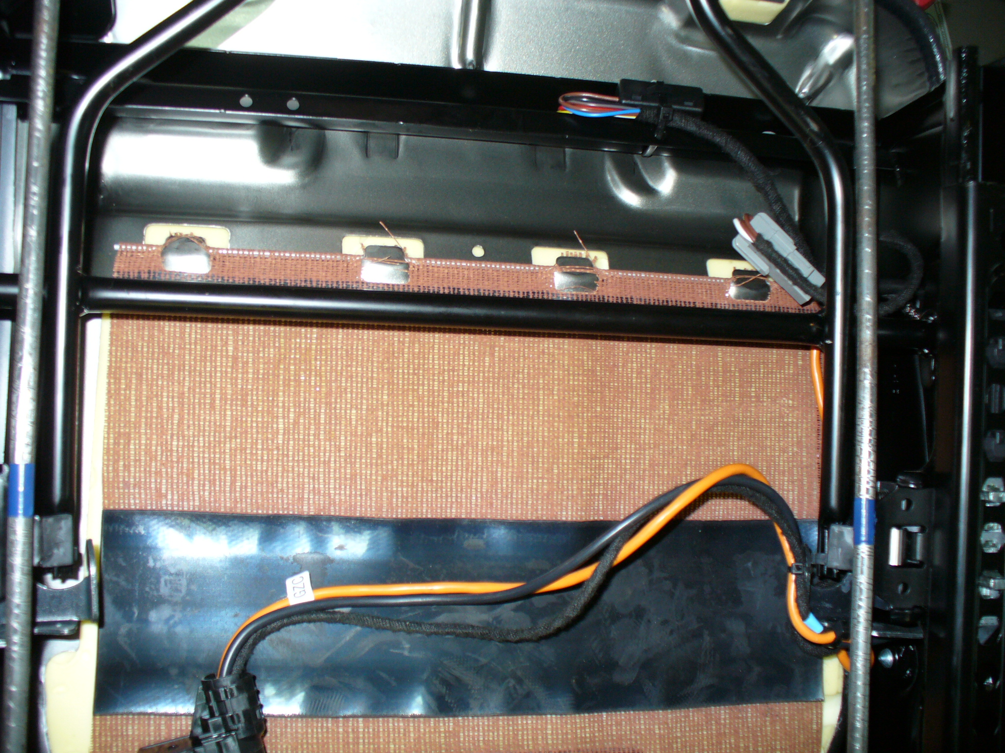

Ну и пришлось звать жену болгарина. Долго собирался с мыслями, примерялся. Все никак решится, не мог…

А потом раз, и всё отфигачил.

А тут оказалось, что прут на 8 изумительно входит в трубочку. Сначала думал сверху крепить. А тут такая удача.

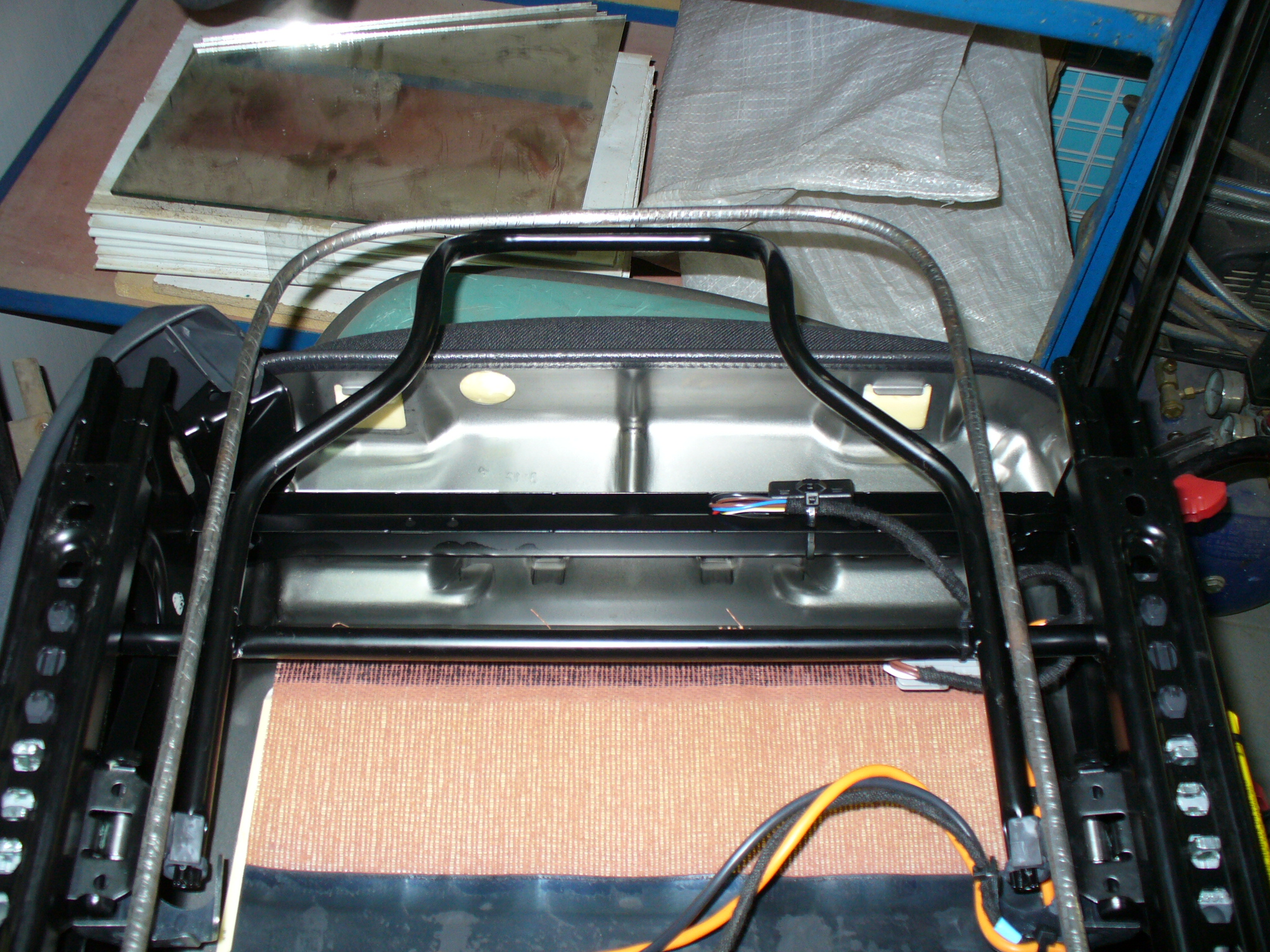

Примеряю и креплю на заклёпки в стандартные отверстия боковые кронштейны.

Тяжело подлезть, пришлось два винта подушки открутить и её отодвинуть.
