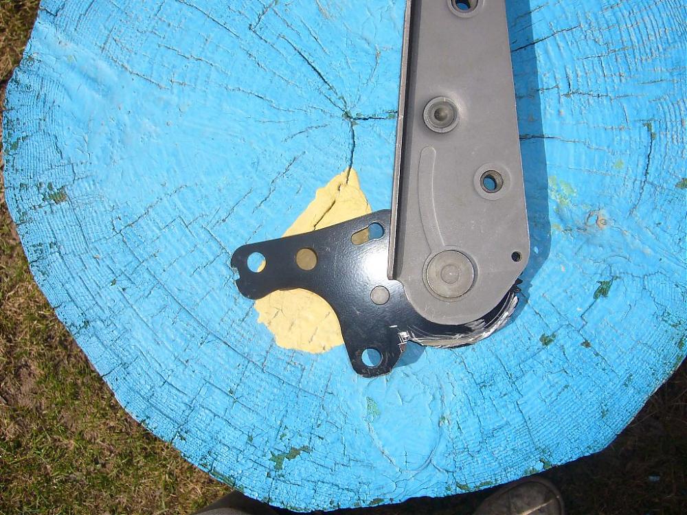

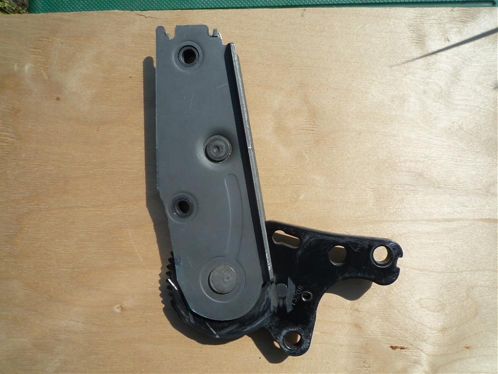

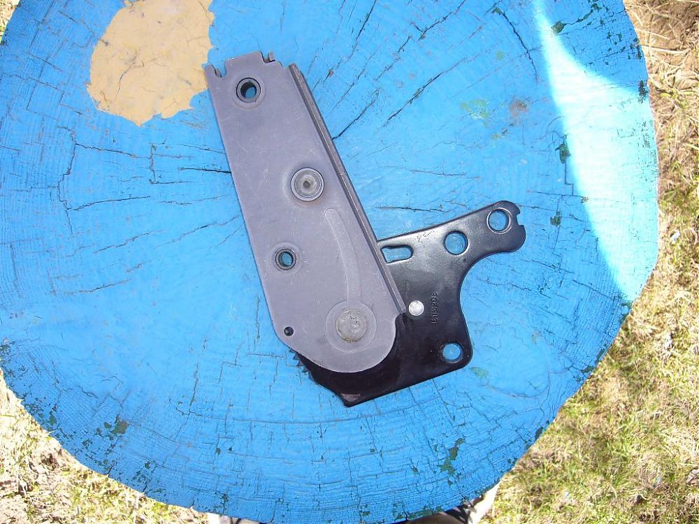

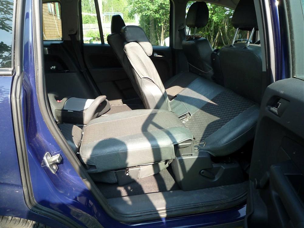

По умолчанию Опустил сиденье второго ряда назад.
Мне удалось опустить сиденье второго ряда назад. Система фиксации сиденья осталась как и прежде. Опустил правда только одно сиденье. Кресло держится на двух кронштейнах. Честно скажу, что провозился с одним кронштейном 2,5 дня, второй сделал за 3 часа. Но получилось хорошо. Работал болгаркой и ножовкой по металлу. Если кого-то заинтересует, могу сделать фото.

По умолчанию Прилагаю фотки
Должен извиниться, что так долго не вставил фотки. Делал в мае. Затем 3 недели сплошные комары и оводы. К машине даже подходить не хотелось.

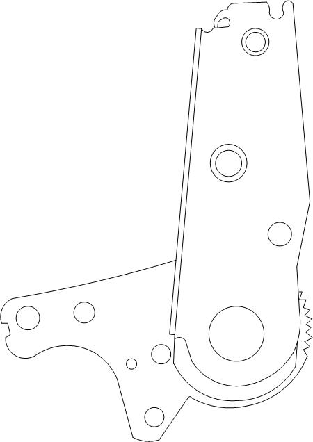

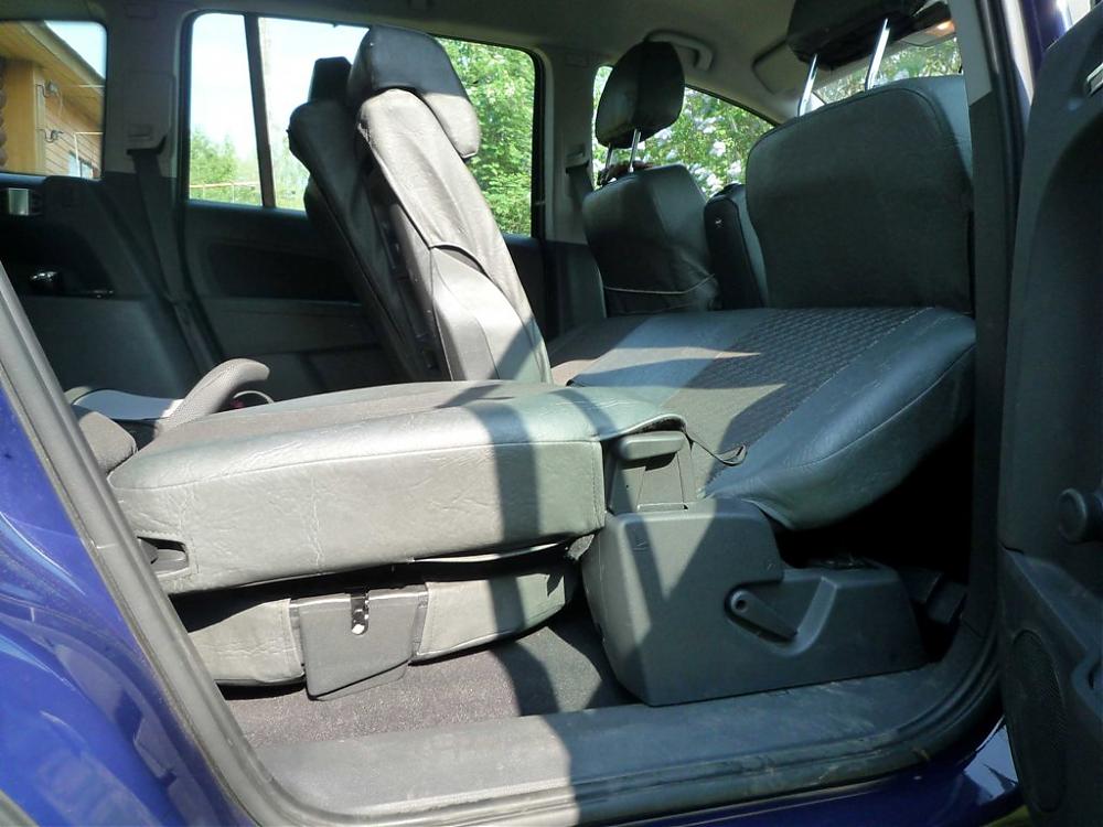

По умолчанию Следующие фото
Все фото не уместились. Продолжение.
