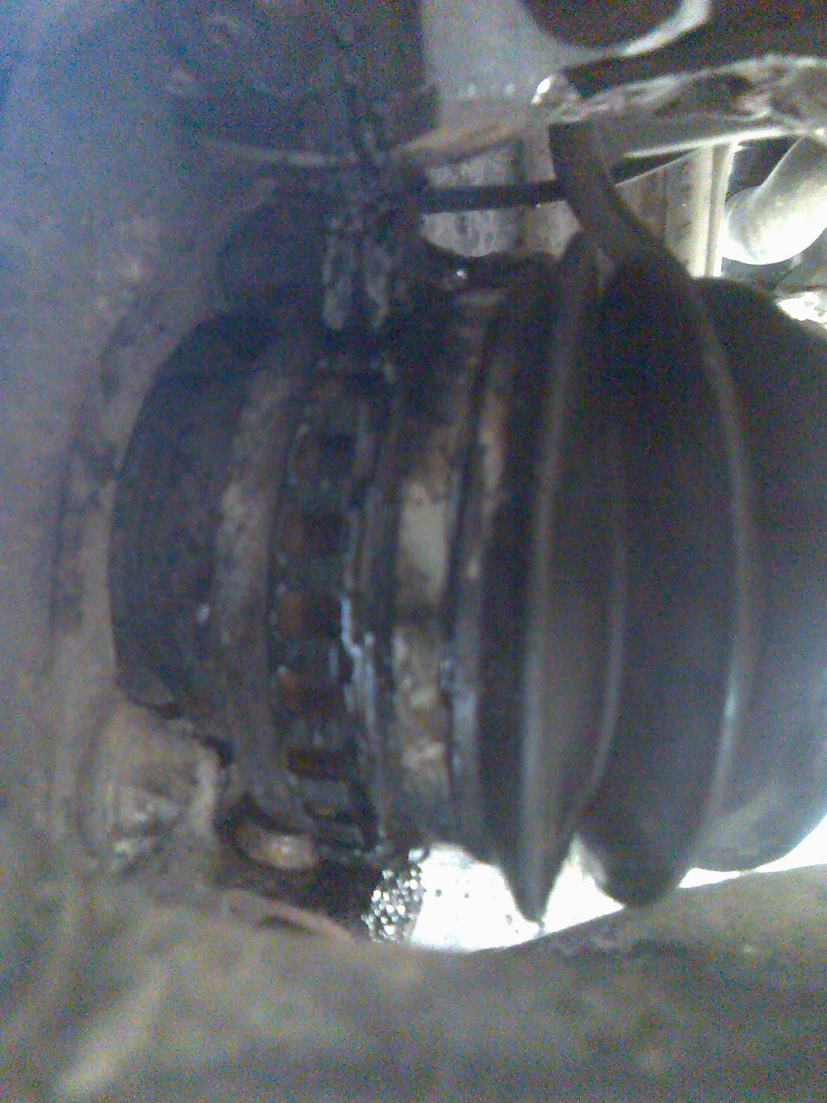

машинка 1999 г.в. обьем 1.8 л. не работал спидометр,АБС,антискольжение. далее в вложений:Начнем с того что приобрел Опель-зафиру 1999г.в. с неработающим датчиком ABS левого колеса .Отсюда и все «прелести» типа- не работает спидометр, ABS,антискольжние.
Замена датчика в принципе дело плевое ,если таковой имеется. А так как мы живем далеко от цивилизаций и из всяких датчиков в магазине только максисмум индукционный от коленвала ,то пришлось подумать. Был произведен предварительный осмотр ступицы:
http://zafira-world.ru/forum/attachm...1&d=1324404739.

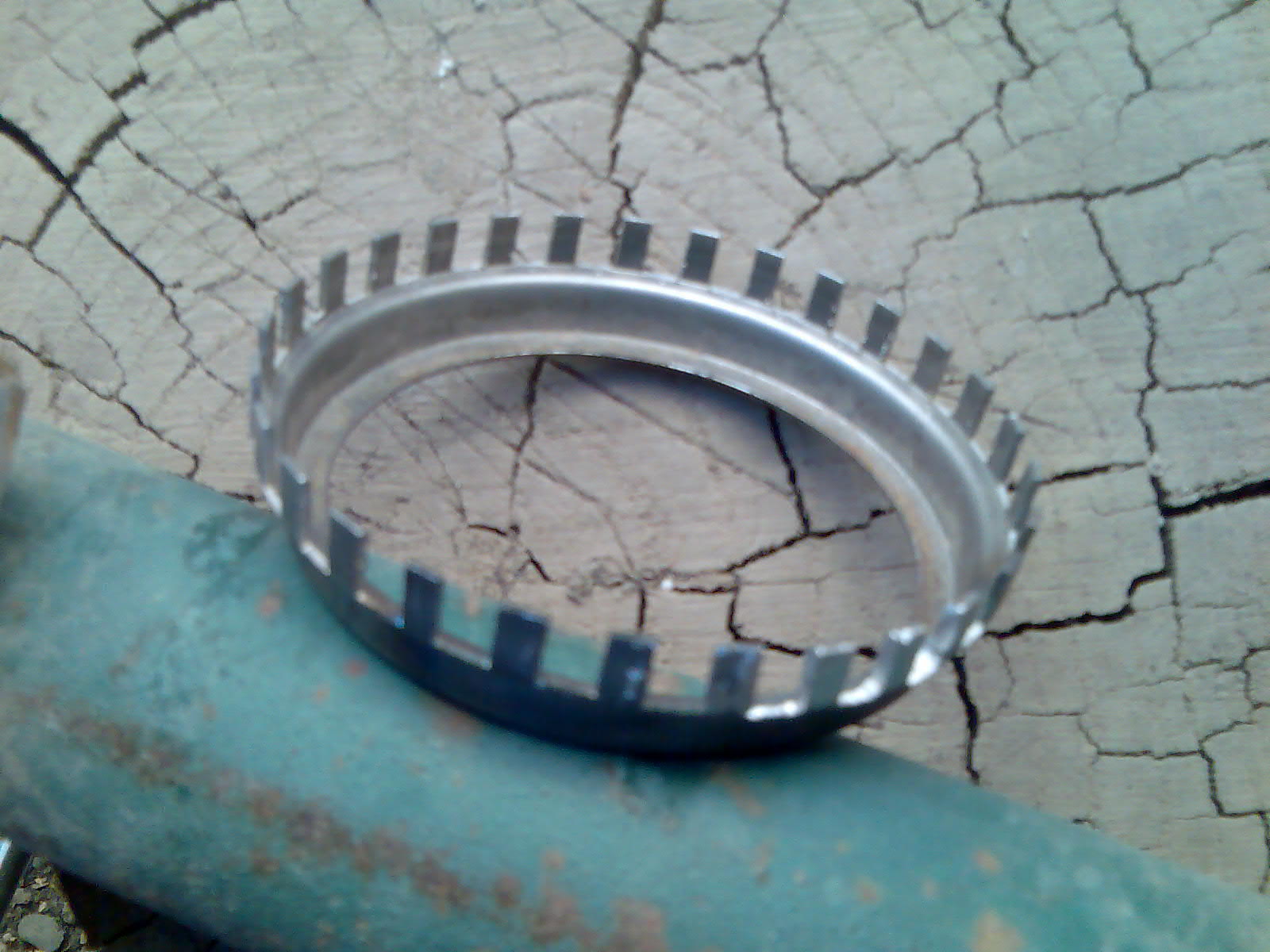

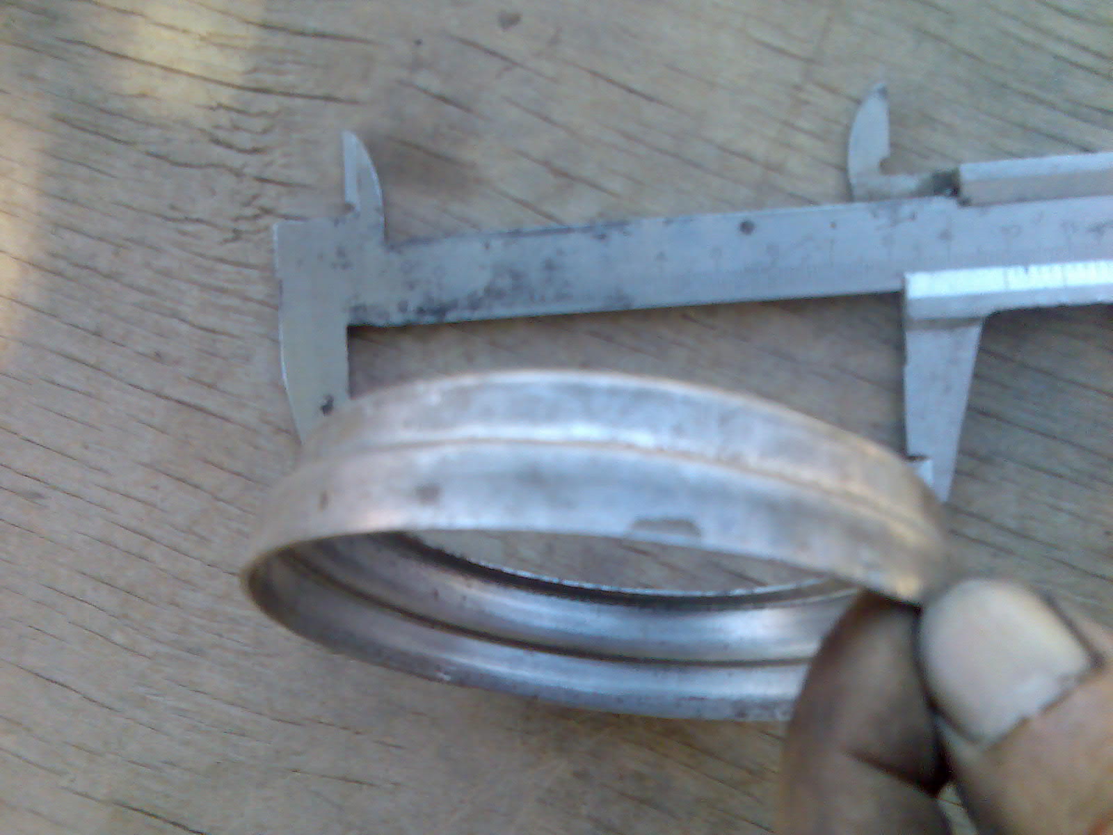

Предварительно очишено место где будет расположено кольцо с 29 окошками. Теперь осталось найти подходящее кольцо.В магазине был выбран сальник-от ступицы ГАЗ 53 или типо того.
Он идеально подошел и по внутреннему размеру и по другим параметрам. Резина и уплотнительное металлическое кольцо убраны.Был приобретен датчик коленвала от Опель-Вектра .Установлен с помощью нехитрых приспособлений на крепление стоики амортизатора. Откушен 3-х штырковый разьем от нового датчика и провод подключен к 2-х контактному старому. Собранная вещь выглядит так(проверено работает!) :
