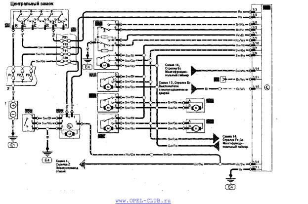

Проблема появилась не от того, что поставил на сигнализацию не захлопнув заднюю дверь, а лишь была в этом случае обнаружена. Болезнь-излом проводов в гофре задней двери, тема очень много обсуждалась, поиск в помощь.

согласен с Гуру-искать обрыв проводов в гофре .
