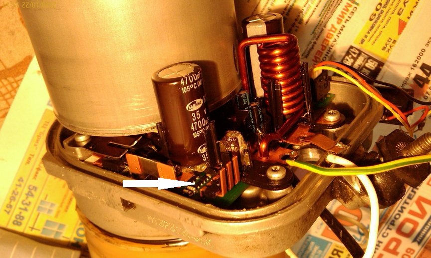

Здорова всем, у меня сгорел транзистр его ещё называют мкроса, на нем написано:
74 HCT 366 D
AD 647 04
URO 324 A
Можно ли его перепаять? и где найти такой? я все магазины в Перми пробежал, никто не хочет даже заказывать его, может есть какая ни будь альтернатива? подскажите друзья, если что я мало опытный в этих делах!

В радио-электронике не специалист, но у меня товарищ купил аналог без проблем в первом попавшемся магазине радиодеталей. По каталогу продали аналог нашего производства. Цену вопроса не скажу, но помню что он купил четыре транзистора за какие то копейки. Попробую выйти на данного товарища, если маркировка аналога осталась - сообщу

После долгих мытарств и поисков снял ЭГУР-на первый взгляд сгорел один транзистор, т.к. проверить полевой транзистор не знаю как заказа все четыре. Была проблема с определением марки транзистора-маркировка моих транзисторов природе не известна(ON5295), но все утверждают, что должны стоять BUK9508-55, нашёл аналог IRL2505, заказал его.

Отечественный аналог этой микросхемы-К5564ЛН6
ЛН6 6 буферных элементов с инверсией и разрешением по И 74366 74LS366 74S366 74F366 74AS366 74ALS366 74AC366 74HC366 74HCT366

Покупали вот эти транзисторы - IRL3705N. Совпадение 100%. Удачи.

В электронике силен , это не просто транзистор, а сборка/микросхема (судя по количеству ног и маркировке 74)
Это токовый драйвер который управляет ключами/транзисторами, там их 4 (Транзистры IRL3705N). Сначала проверь сами транзисторы те которые на радиаторе с тремя ногами. Если хотябы один будет пробит, то твоя новая микросхема сгорит. Или меняй сразу все 4.

Транзистеры поменял, но толку никакого, надо менять микросхему, подскажите пожалуйста аналоги микросхемы!!!
Микросхема называется 74hct366
