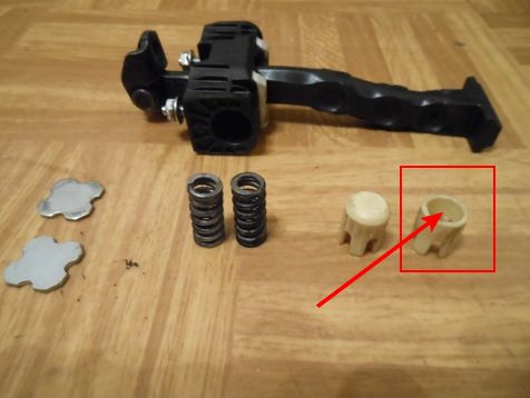

Водительская дверь скрипит и плохо закрываеться. проблема в том что между двумя петлями есть тяга которая имеет рытвины (как будто в двери что то её стачивает, может быть песок,камень или какая нибудь деталь в двери).кто то что думает. Деталь похоже надо менять. есть ли она в наличии отдельно. может это стопор дверей в разных положениях. Зафира б

всем спасибо за помощь. уже сам сделал. Там белый стаканчик под пружиной изтерся и пружина начала ширкать по этой самой палке. Заделал отверстие и все назад поставил.

простите за продолжение темы....
имею ту же болезнь.....
а как заделали отверстие???

Капни эпоксидки или из пластика вырежи вставочку под пружину.
и как тут капнуть то.....
и со вставкой не так всё просто,
если вы разбирали эту штуку, то поняли, что небольшая вставка просто вылетит!
Да и пластик нужен очень прочный, иначе протрется за раз!
думаю только вариант выточить эту деталь у знакомого токаря,
либо шарик по диаметру подобрать.
На форуме предлагают болт мебельный с полукруглой головкой,
но у меня этот вариант не прокатывает - шляпка клинится в углублении.
сейчас подбираю шарики, там нужен диаметр 14...16 мм.....
