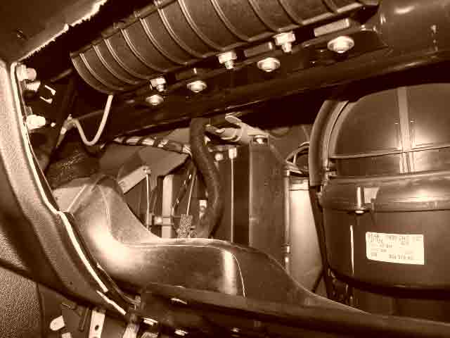

По умолчанию а где же здесь, извиняюсь, фильтр?
вот все разобрал, но не понимаю где же здесь фильтр?

Lawon, осталось всего то чуть-чуть! Чтобы добраться до фильтра необходимо снять воздуховод для ног и планку к которой он крепится (отмечены зеленым). Крышка корпуса фильтра отмечена "красным". Чтобы ее открыть потребуется небольшая "плоская" отвертка для снятия маленьких скобок. Действовать необходимо очень аккуратно, т.к. они непременно стремятся куда-нибудь "выстелить" или провалиться... Удачи!
