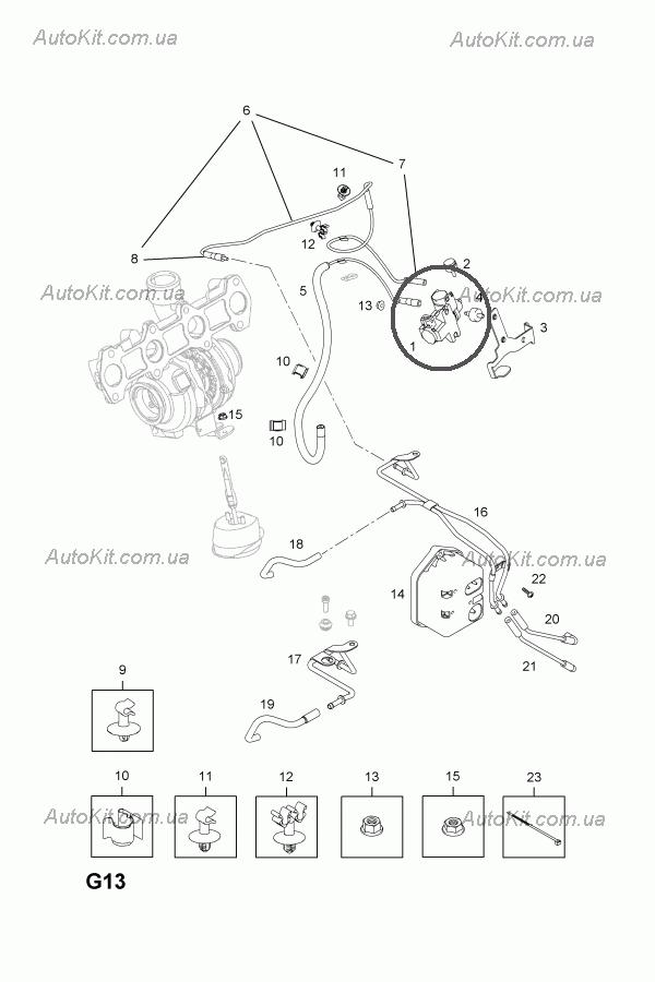

Зафира, Z19DT, 2006 г.в., механика. Пропала тяга, диагностика показала, что турбина недодувает. Она сначала патрубки надувает, оборотов больше даёшь-скидывает давление. Здесь писали про датчик давления наддува. Подскажите пожалуйста, где он на этом моторе находится. В сервисе посмотрели-турбина крутится нормально, заслонки тоже работают, а вот датчик этот не нашли. Мастеров наших можно ругать, но других нет, помогите советом. Спасибо.

Проверь все шланги на протёртости. По поиску- Nr.4 датчик давления надува турбины где-то под бампером. Точнее не скажу- у самого бензин.
