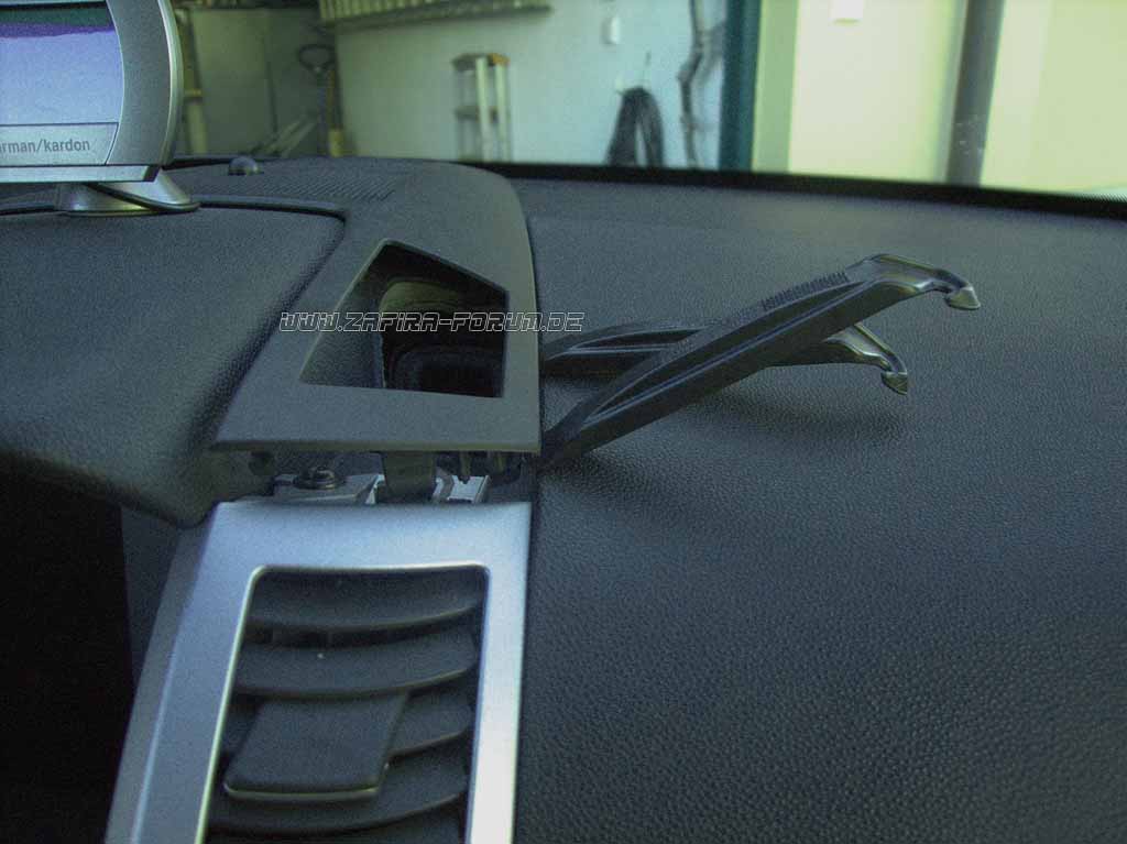

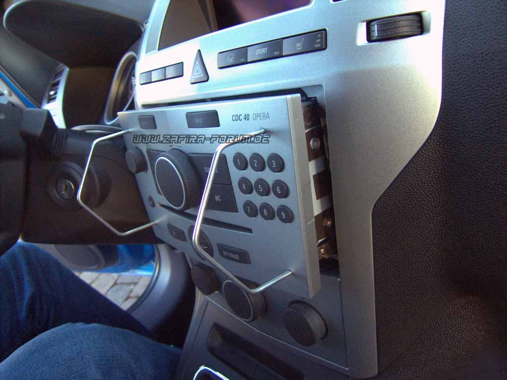

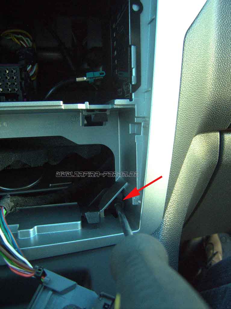

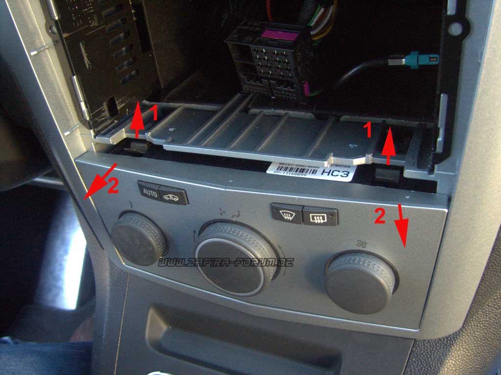

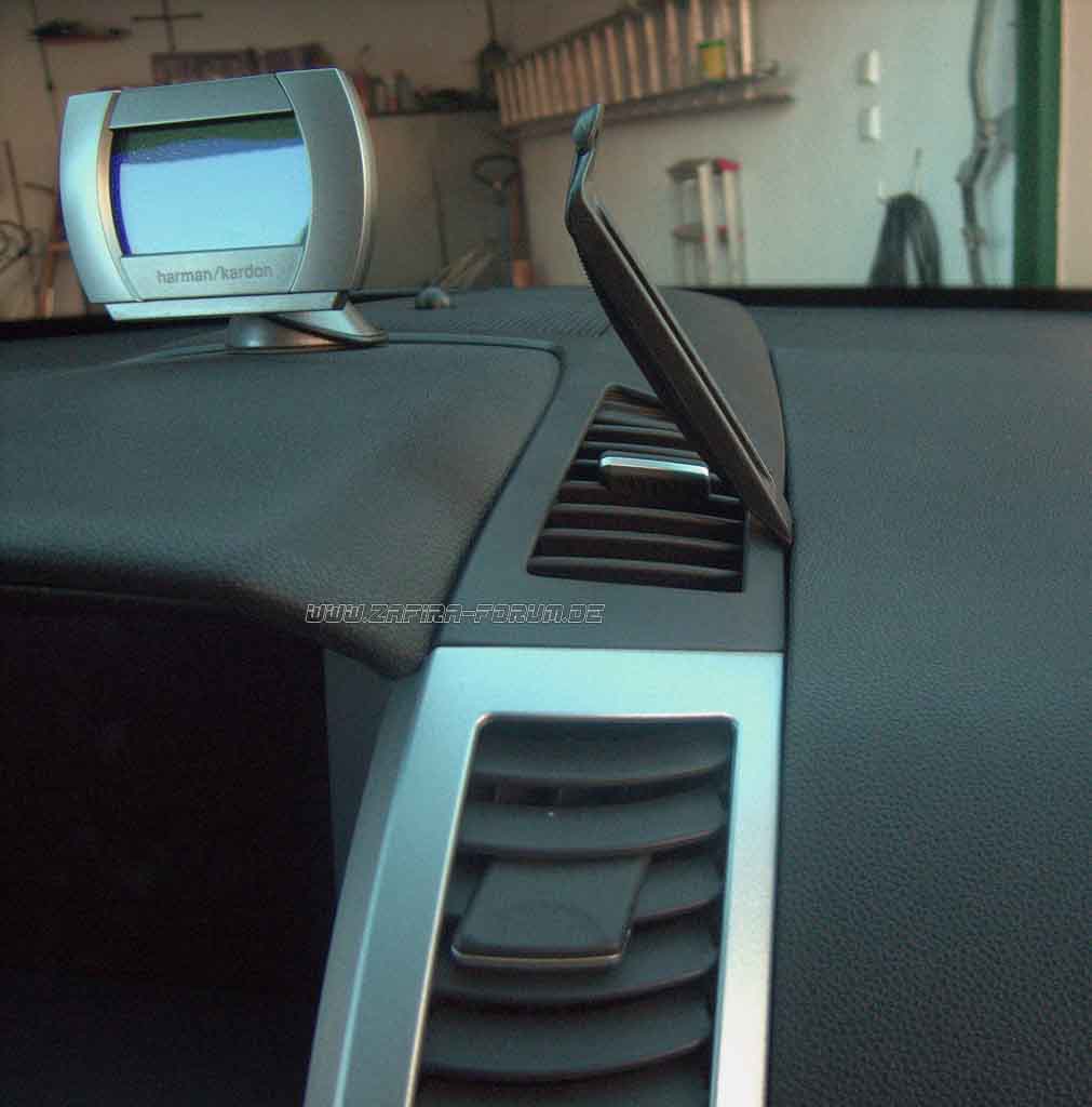

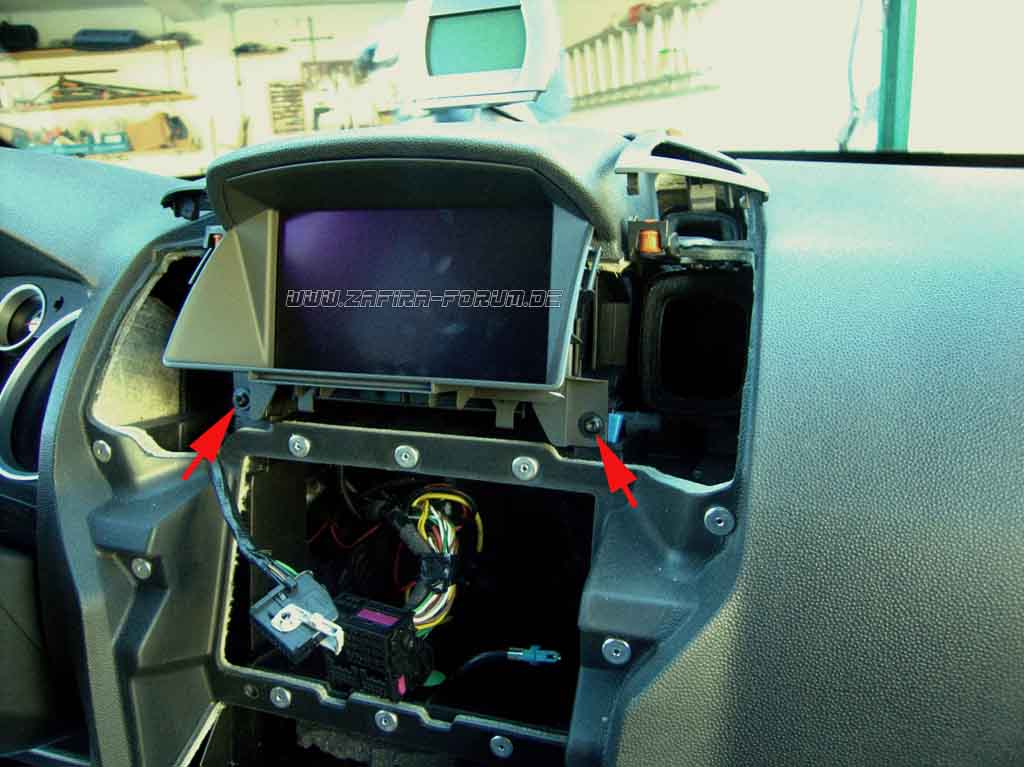

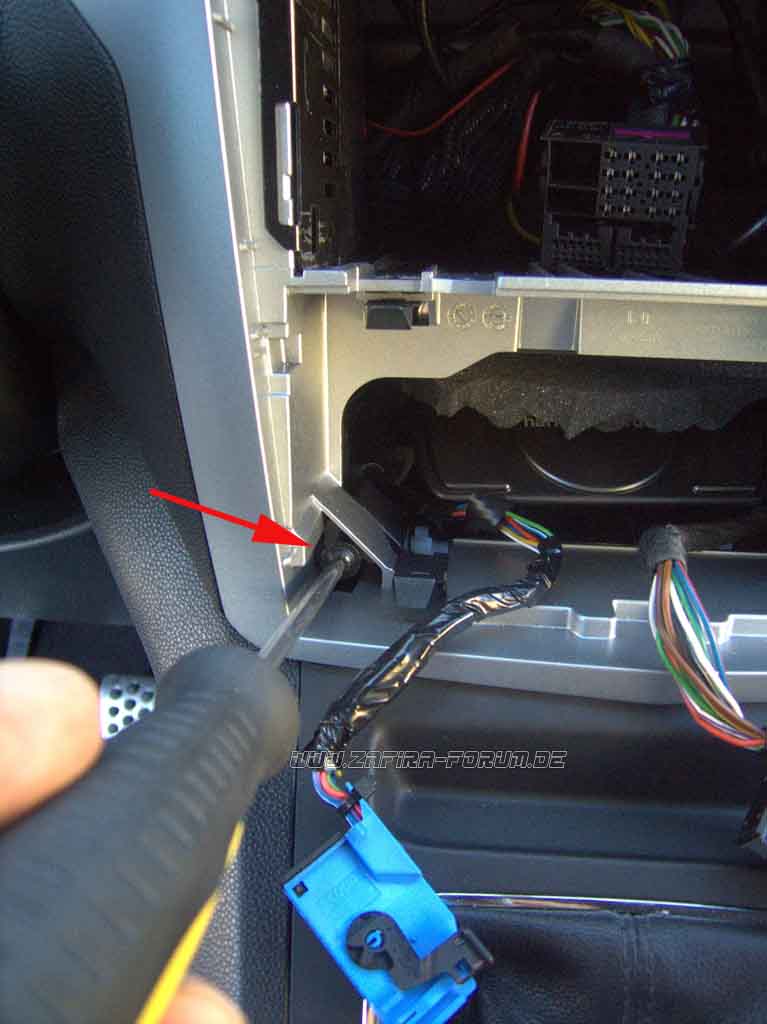

Разбирал себе когда ставил CID дисплей, проклеивал потертые пласмаски мохнатой тряпочной изолентой

Вместо специнструмента (как на фото) использовал куски пластмассовых линеек немного заточив торцы по длине. Отвертки НЕ ИСПОЛЬЗОВАТЬ- останутся вмятины!
