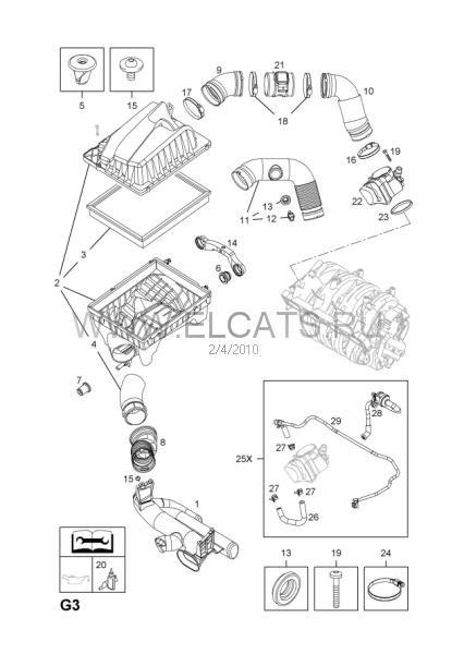

Что-нибудь из этого?

Нет не оно, за фильтром! Мне тут подсказали, что это датчик адсорбера, но нафига он нужен и почему трещит не сказали
