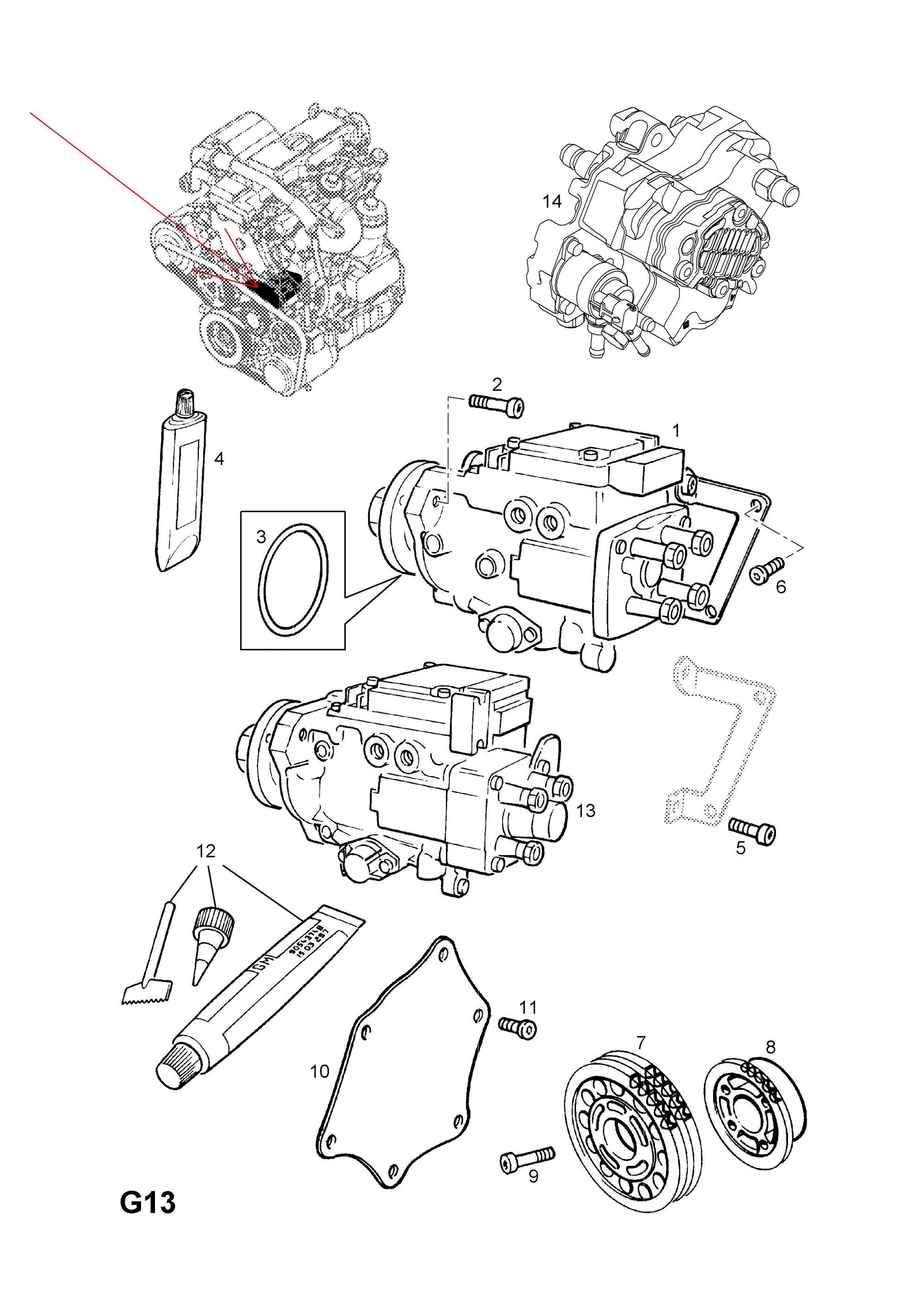

Нужно монометром проверять давление на топливной рампе, стоит тут. Советую обратиться к спецам по дизелям
