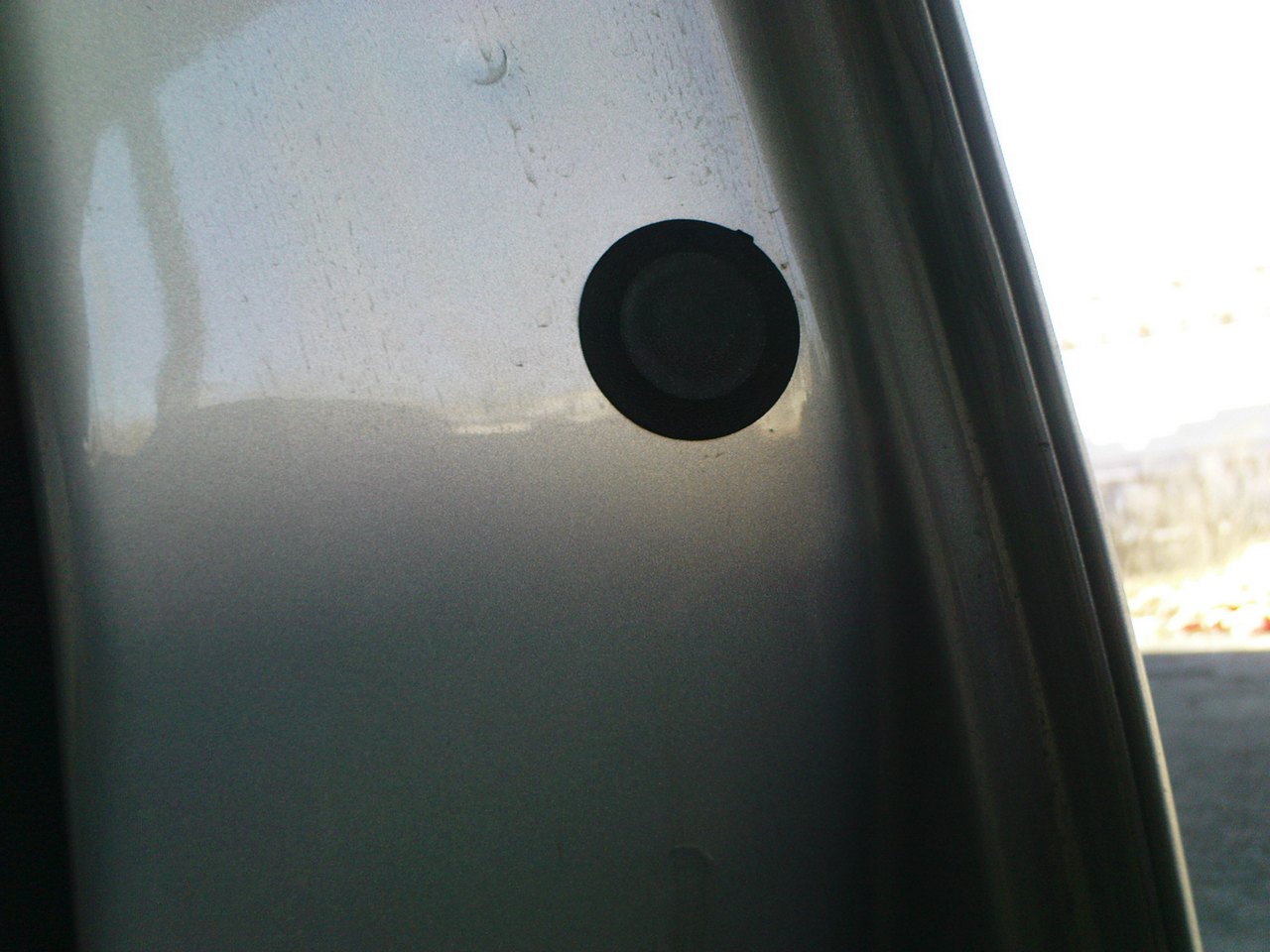

1) С торца двери вынимаем черную заглушку

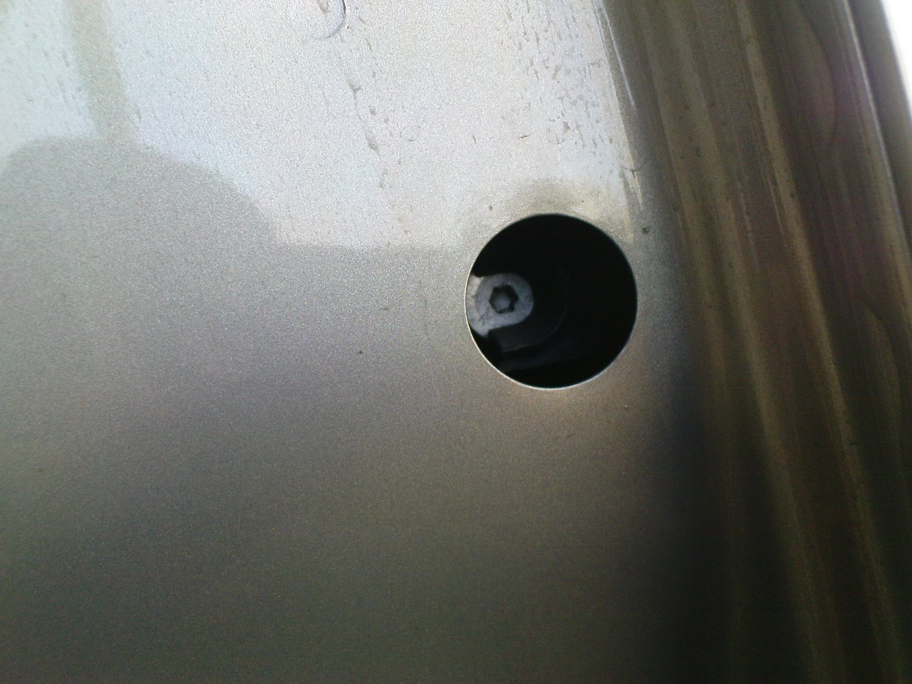

2) Там стопорный винт под звездочку (нужен для фиксации ручки)

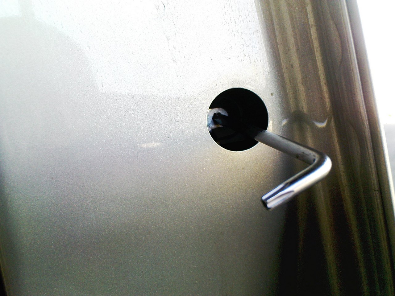

3) Предварительно оттянув ручку, выкручиваем винт против часовой стрелки (выкручиваем ДО КОНЦА)

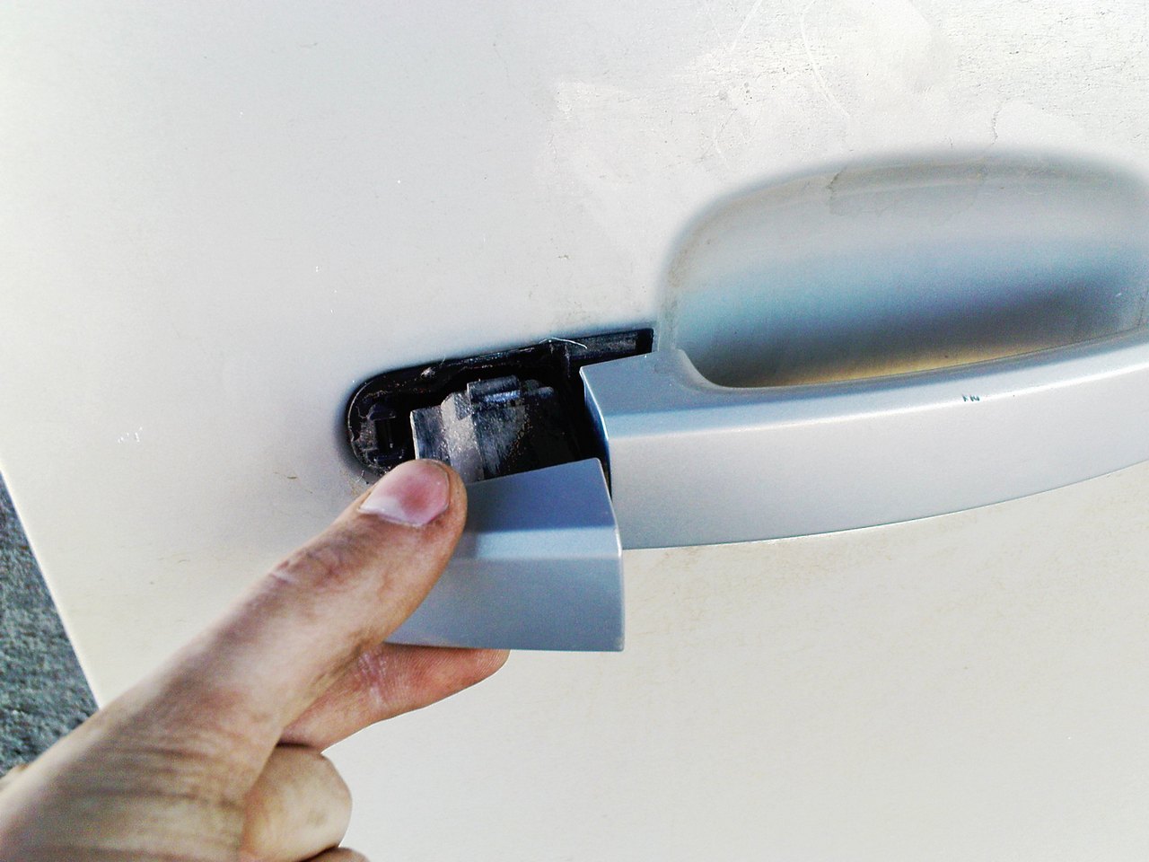

4) Дальше просто вынимаем часть где располагается личинка

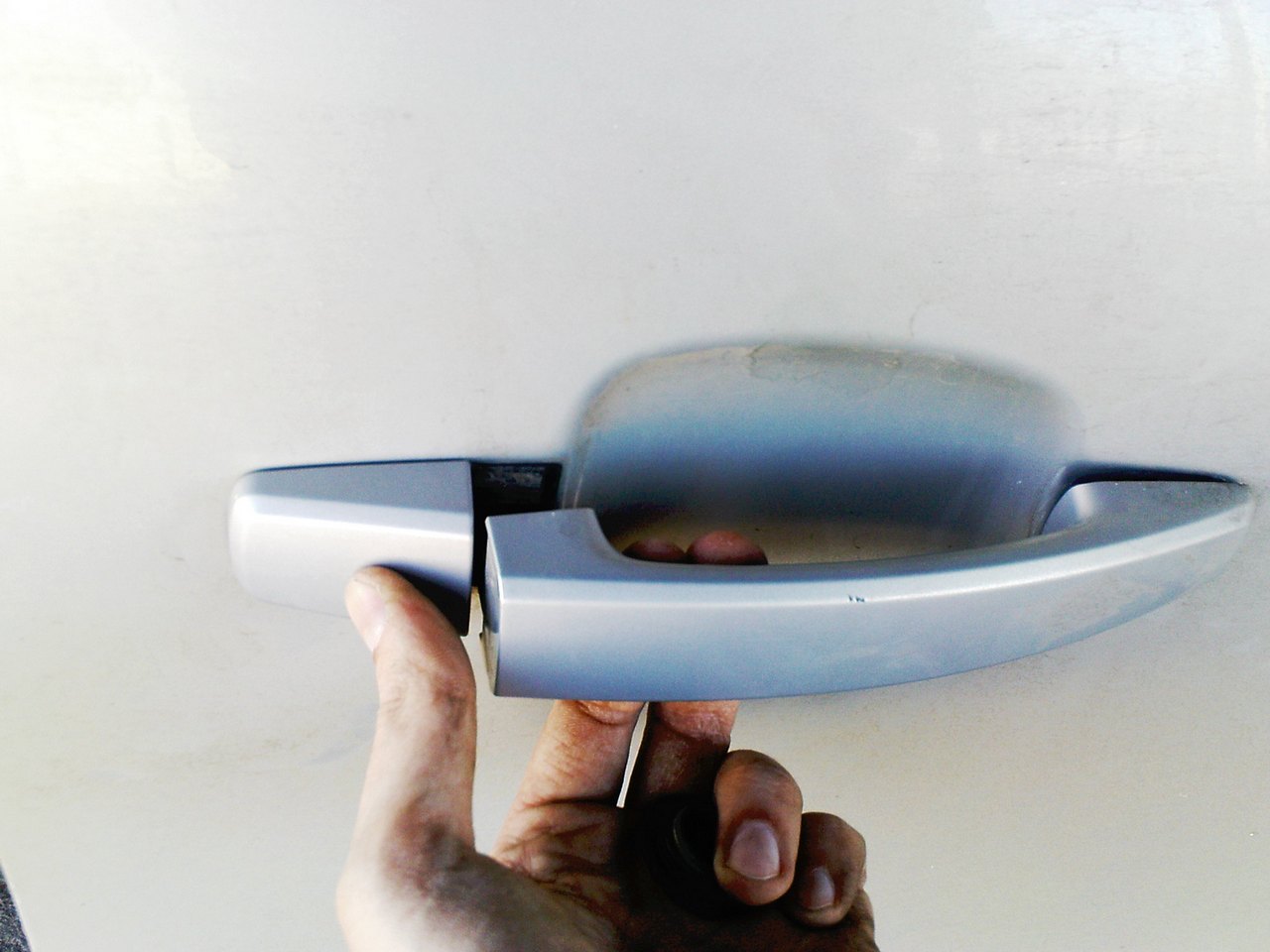

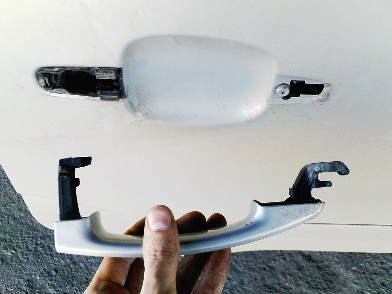

5) Потом вынимаем непосредственно саму ручку ( ручку тянем сначала в сторону личинки, примерно на 1см, потом просто на себя)
6) Собирать строго в обратном порядке.
На снятие ручки у меня ушла 1 минута.
