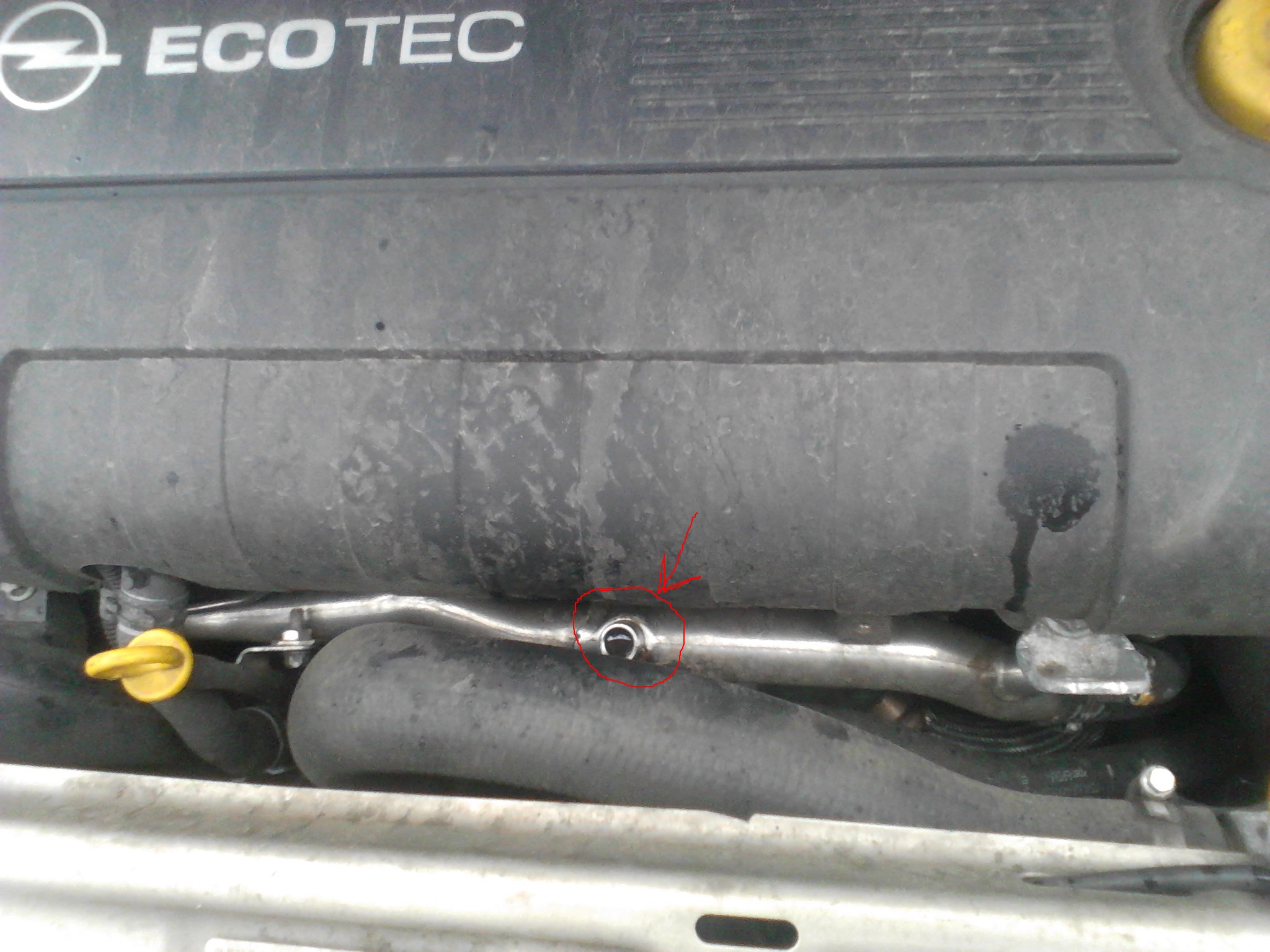

Старый 17.10.2012, 16:13   #5
leonovandrey
Регистрация: 17.10.2012
leonovandrey на пути к лучшему
По умолчанию проблема с антифризом. что за клапан?
есть проблема. Опель Зафира 2006 года. 1,9 DTH. началось с того что начал чувствовать легкий запах антифриза, когда выхожу из машины. вчера заметил что из расширительного бачка ушел антифриз. начал искать куда. луж и явной течи нету, перегрева тоже нету. а потом заметил то что на фото. то ли это клапан какой то, то ли еще что-то. но мне кажется что раньше там стояла какая то заглушка (купил полгода назад), сейчас ничего нету и оттуда мееееедленно сочится антифриз. помогите! что делать?
на фото обвел красным тот самый "клапан".
