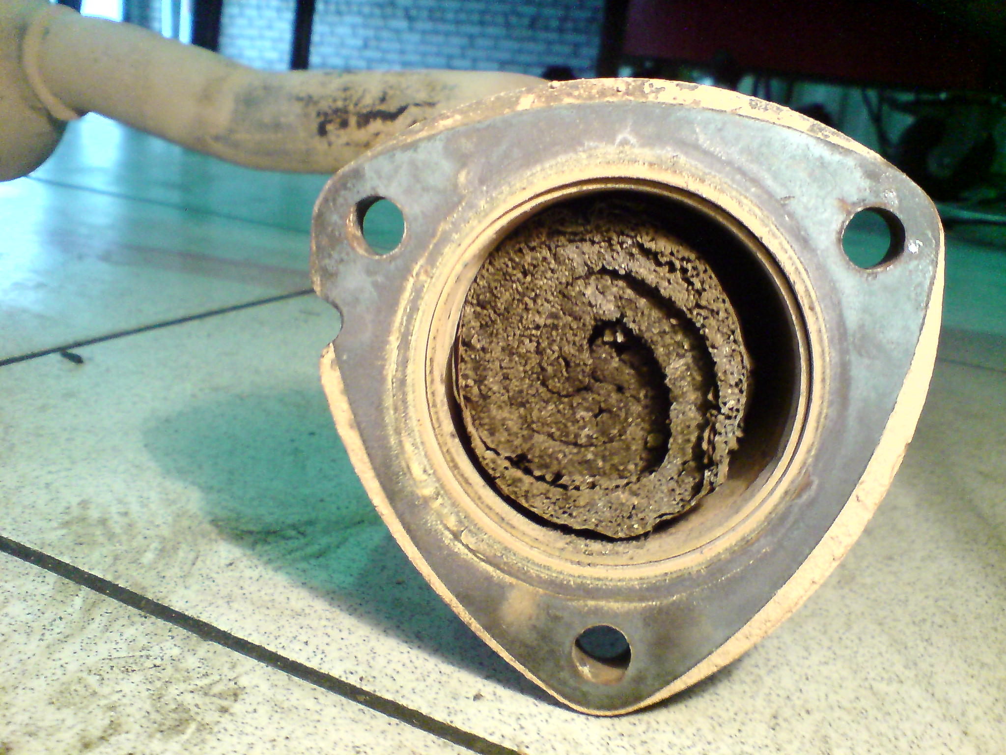

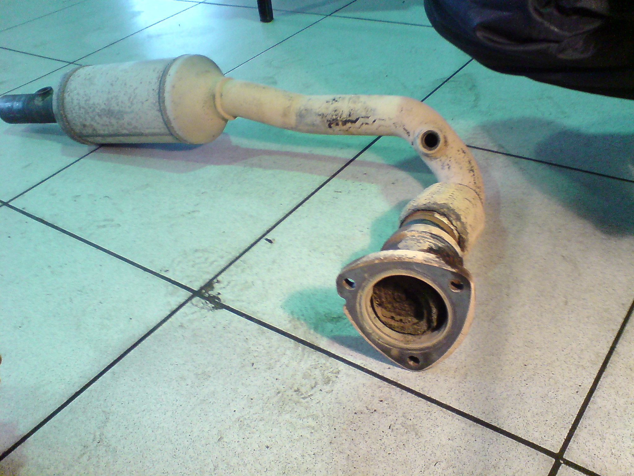

вобщем не вопрос а скорей подсказка ОПЕЛЬ Z 2002г. 2.2 АКПП при нажатии на педаль развивал 3000 оборотов загорается ЧЕК , начинал троить и даже глохнул иногда, заливал свечи . проверили все свечи,впрыск все ОК комп показал ошибку связанную с системой выхлопа отработанных газов Проверили катализатор (СПЕЦЫ)просверлили отв.(в керамическом)нет толку. Заставил открутить штаны(выслушал что ещё один умный нашёлся) просто знал Что там стоит два катализатора и БЕДА он медный и просто сплавился и просто заглушил отверстие. Вытащил и выбросил катал. обнули комп и поехали. МОЖЕТ КОМУ И ПОМОЖЕТ ИНФОРМАЦИЯ главное не лейте где попало и дешевле топливо,а то столкнётесь с этой проблемой

Да уж, пробочка в трубе получилась не слабая...
