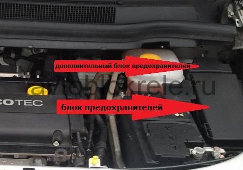

Сообщение от sanny319 Посмотреть сообщение
Предохранители все рабочие.
Мощные дополнительные тоже?

Под капотом второй снизу на 80А целый, в салоне F23 на 10А тоже. На ЭГУР есть ещё? Есть какие-нибудь разъёмы на питании ЭГУР? И где они могут быть?
