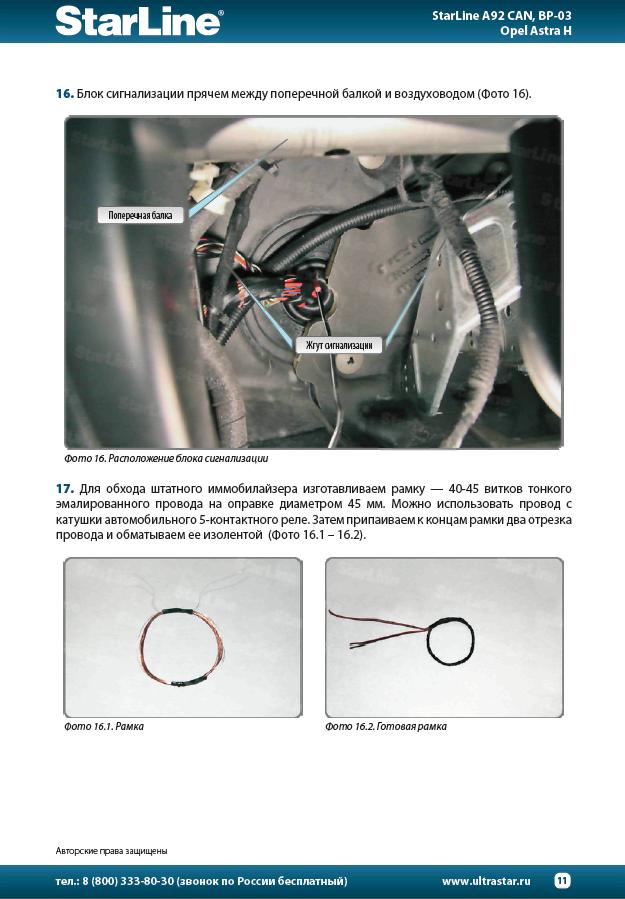

Горит лампочка неисправности, стартер не крутит.Из-за сломанного кольца иммобилайзера на замке зажигания, что можно сделать с наименьшими затратами?
Вот покапался в архивах-нашел про дистанционный пуск движка и обход иммобилайзера, можешь попробовать
