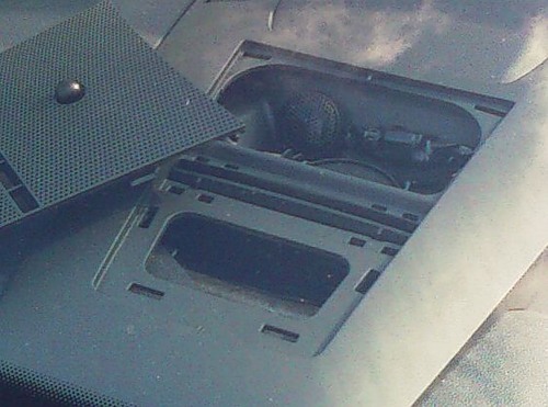

Не про эту ли накладку идет речь (место для 7 динамика) ? Фото через стекло.

Вес репутации: 4204
Пластмассовая накладка на передней панели её снимают что бы добраться до щитка приборов. Она закреплена саморезами на передней панели.На ней смонтированы дефлекторы вентилятора что регулируют направление воздуха.Так вот справа где магнитола всё нормально разобралось снимается а вот слева где дефлектор стекло двери обдувает что-то держит и держит плотно.

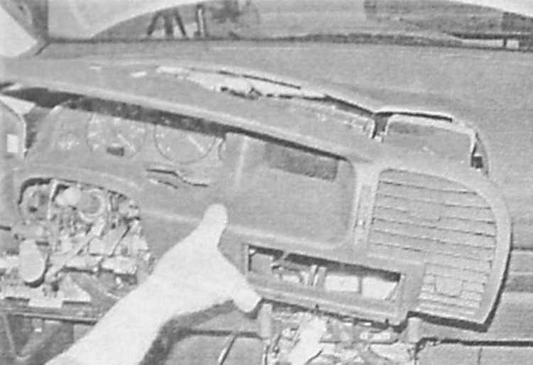

Эту что ли накладку?

Вес репутации: 4204
Эту только без такого разгрома.Слева держит в дефлекторе что то.Справа стоит саморез о вот что слева держит не пойму.

Вес репутации: 4562
Слева в дефлекторе тоже саморезы, по моему штуки 4 или 5

Вес репутации: 4562
Вот накопал в недрах интернета:
"Снимите верхнюю секцию решетки бокового дефлектора с наружной стороны панели приборов, выверните винты крепления декоративной накладки панели приборов, - всего винта над щитком, один винт в верхнем наружном углу, один винт внутри решетки верхнего внутреннего угла и четыре винта внизу. A — Снятие верхней секции решетки бокового дефлектора
B — Выворачивание бокового винта крепления декоративной накладки панели приборов
C — Внутренний винт может быть вывернут сквозь решетку дефлектора"
"Снимите с панели приборов декоративную накладку и отсоедините электропроводку."
