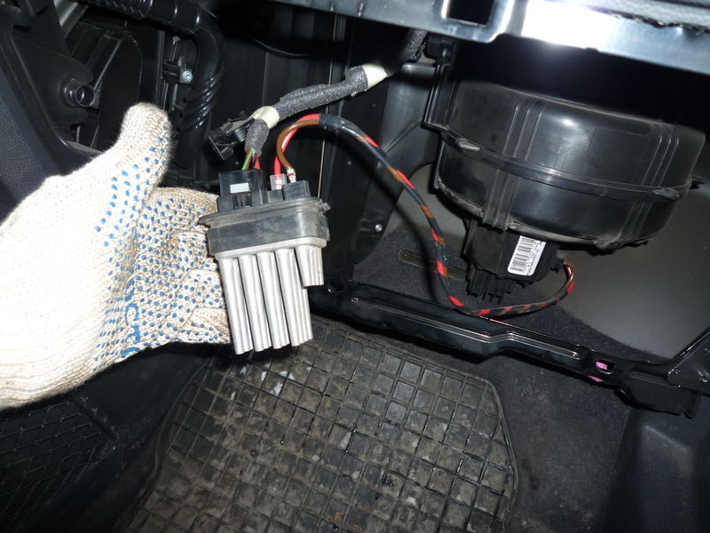

Регулятор подачи воздуха в салон стал работать только на 4 скорости,в чём может быть причина.

Сообщение от рифей-59 Посмотреть сообщение
Некорректно задан вопрос. Регулятор подачи воздуха (заслонок)-одно, 4 скорость вентилятора-другое. Так в чем проблемма? Вентилятор работает только на 4 скорости (беда будет в блоке нихромовых резисторов) или не регулируется направление подачи воздуха (смотрим управление заслонками)?

Проблема в скорости.т.е на 1.2.3.не дует только на максимуме 4.
Cнимай вещевой ящик и рядом с воздушным фильтром будет блок токоограничительных мощных резисторов, беда будет в нем.
