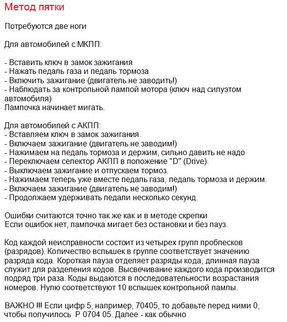

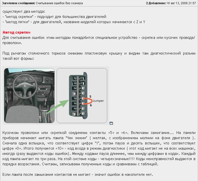

Считываем ошибки и на обсуждение в студию! Все пелепаты и ясновидящие в отпуске
Название: Zafira A check error_1.jpg
ID:	604   Нажмите на изображение для увеличения
