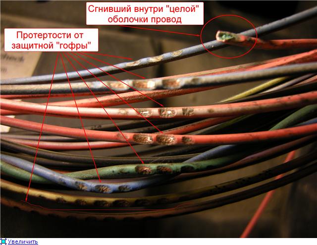

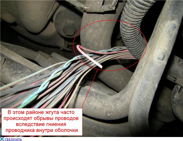

Нужно проверять всю проводку в гофре к мозгам
ID:	614   Нажмите на изображение для увеличения

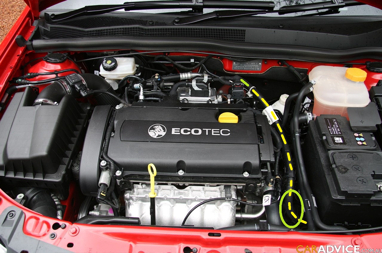

На первой фотке видишь корпус маслянного фильтра? Рядом черная гофрированная трубка (с проводами), идущими из под аккумулятора, поднимаясь наверх и идущими к мозгам (металлическая коробка сверху двигателя, ближе к салону). В этой трубке от вибрации проводка перебивается об стенки самой трубки.
P.S. описал как мог
P.S.2 вот на фотке показал (эта Астра, не Зафира, но движок наш)
