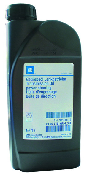

Возьим грушу-клизму с надетым тонким шлангом и отсоси все из бачка. Потом тем же способом долей а бачок до уровня
Название: EGUR zidkostj.jpg
