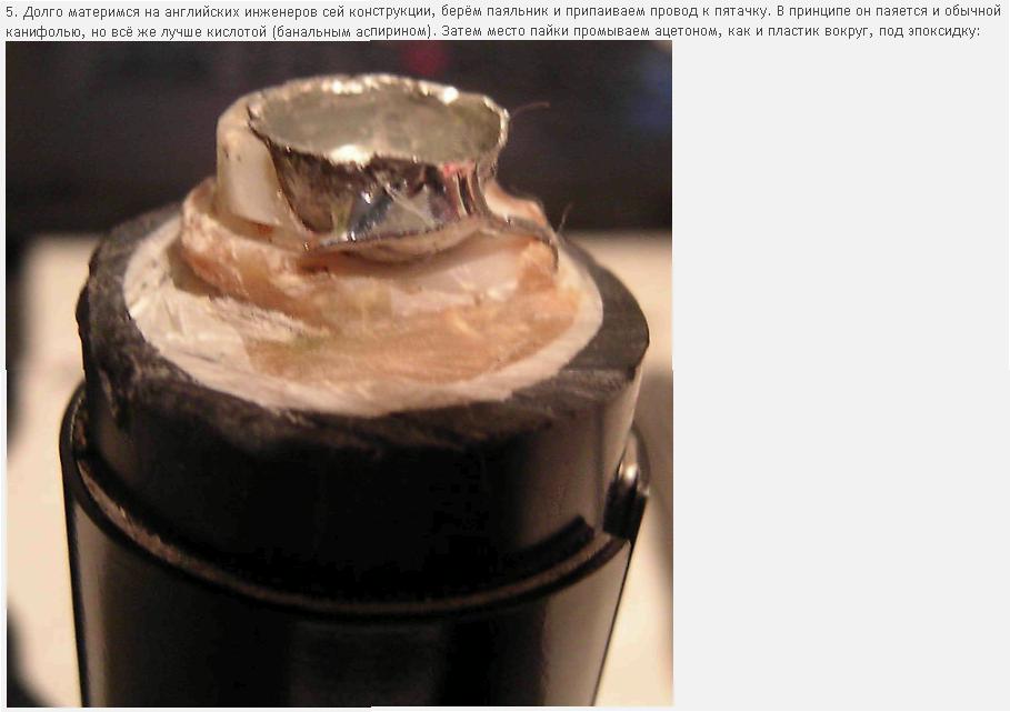

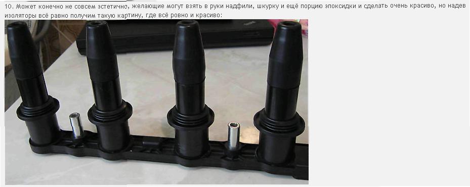

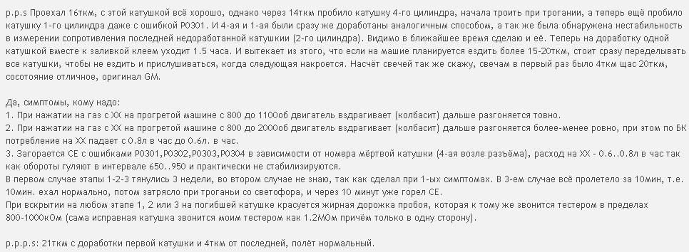

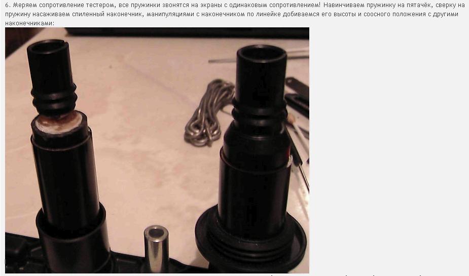

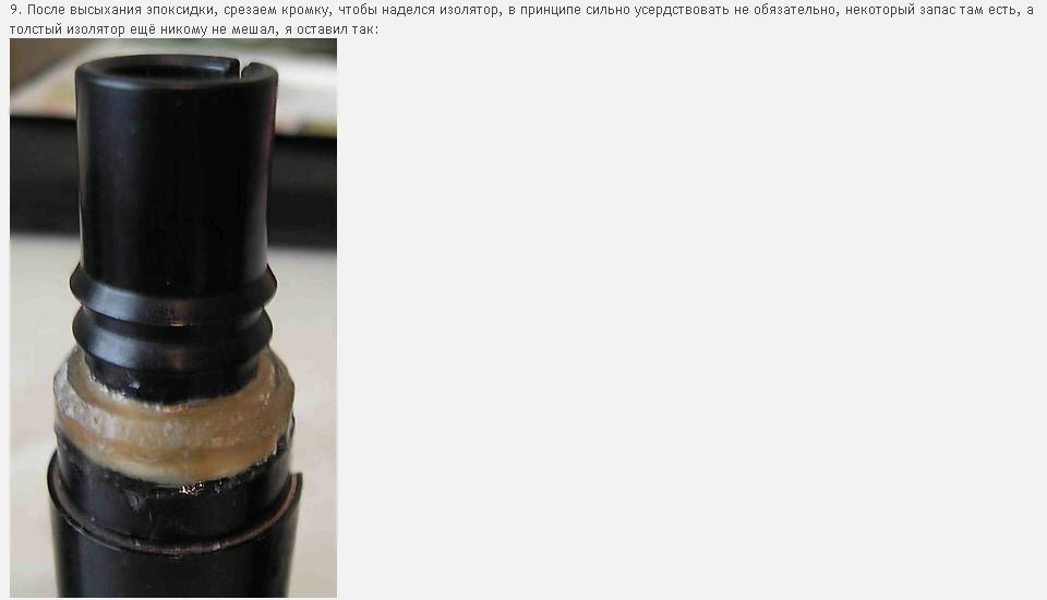

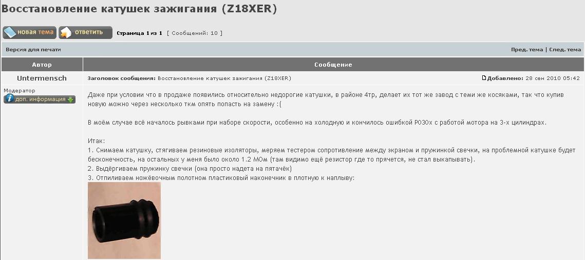

Хорошенько проверь резиновые наконечники на предмет пробоя. Тема уже была, с картинками, (что-то самому не найти, поэтому выкладываю еще раз). Еще вдогонку как восстановить мертвый модуль (обрыв).
