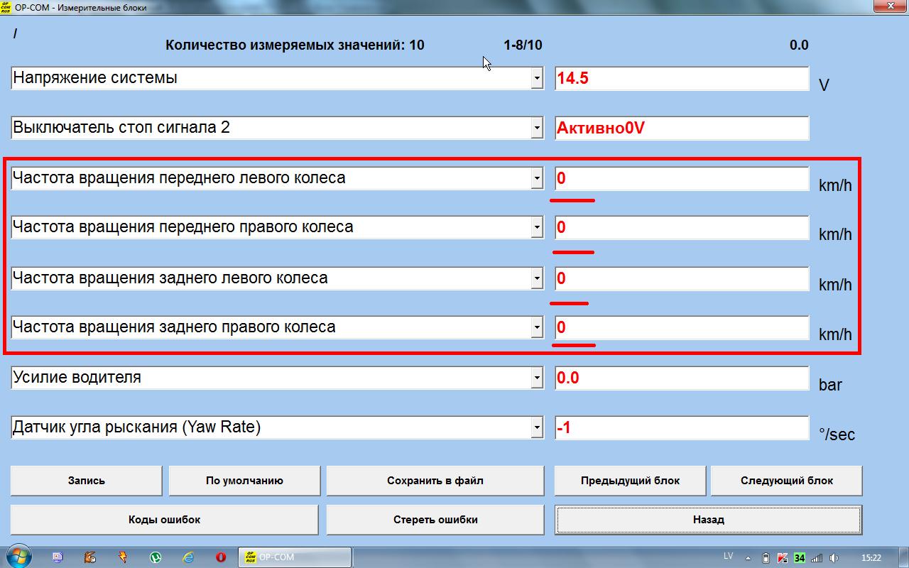

Значек ESP может загораться при разных показаниях угловых скоростей колес (датчики АБС в ступицах) и при этом происходит подтормаживание какого либо одного заднего колеса (срабатывает антизанос). Хорошо бы с помошником проехаться и на ходу по прибору OP-COM посмотреть одинаковы ли обороты колес показывает мозг, возможно какой нибудь датчик АБС тупит

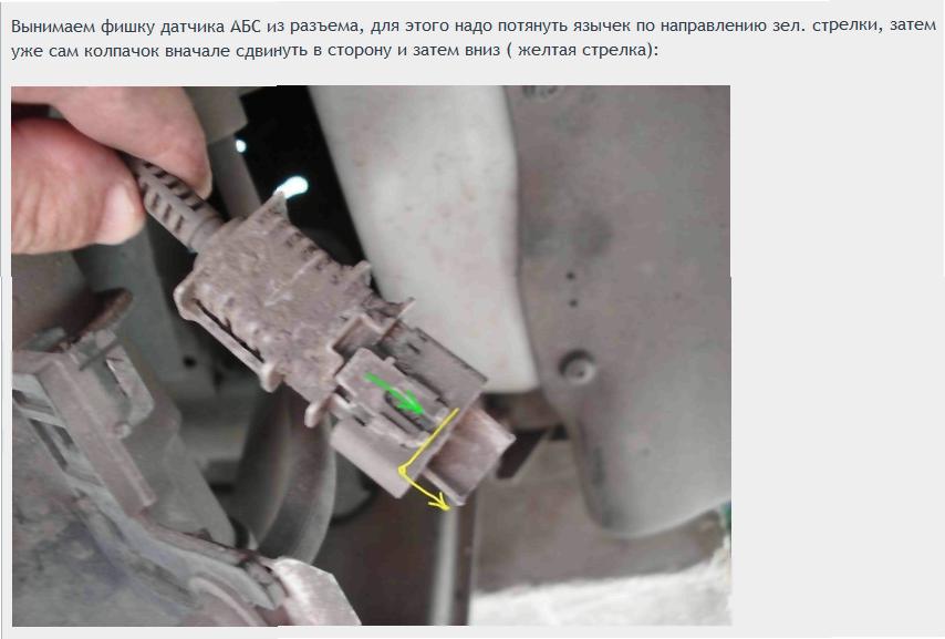

P.S. перво-наперво проверить состояние разъемов (2) и целостность проводки (перетёртость) от датчиков АБС передних колес.

Разъедени два разъема на каждом колесе и глянь на сами контакты (может попала вода и окислились).
