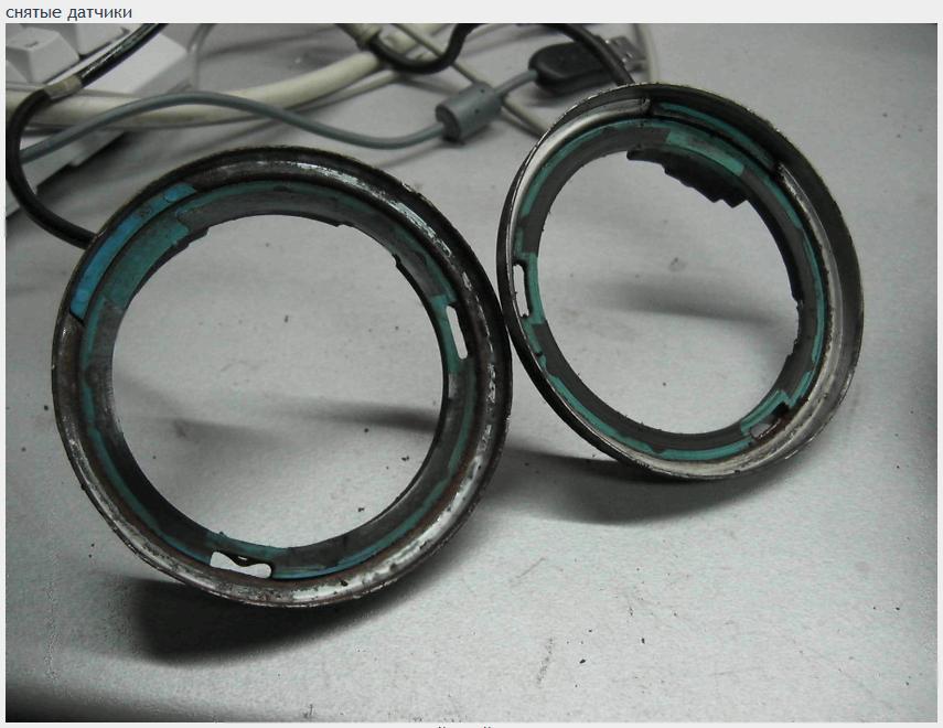

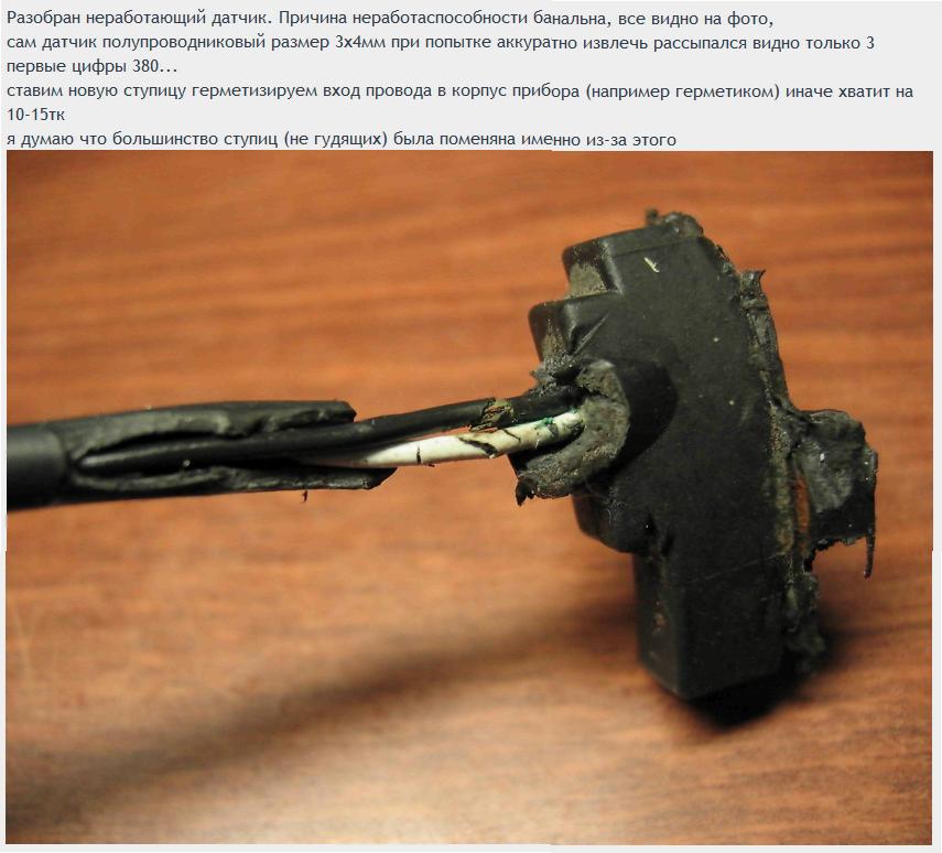

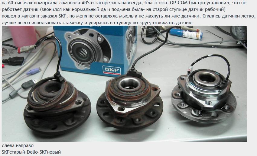

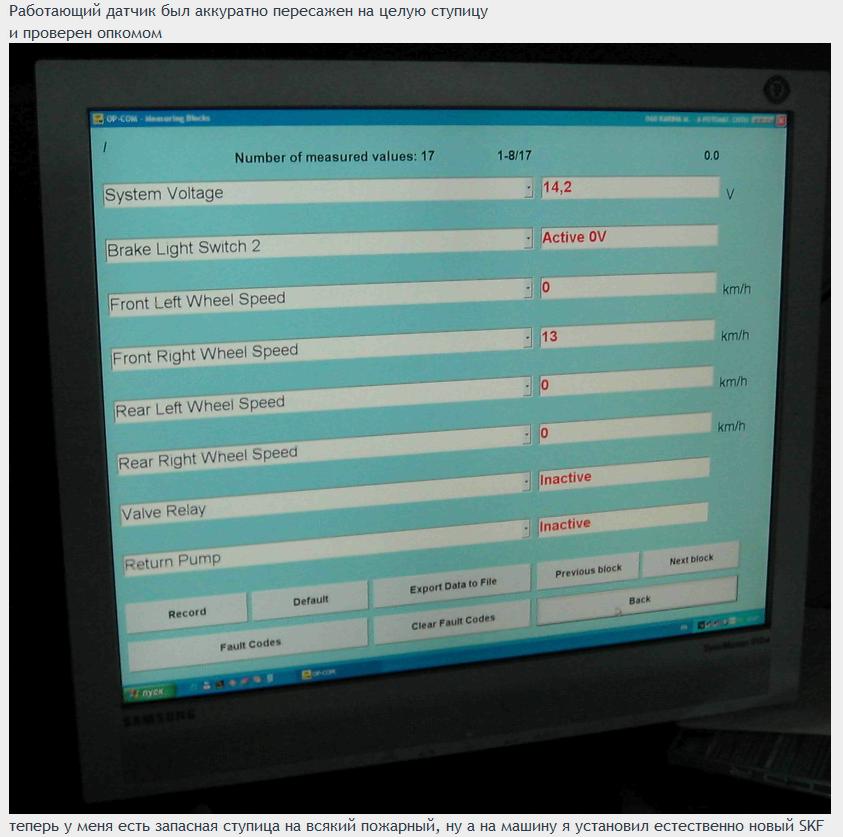

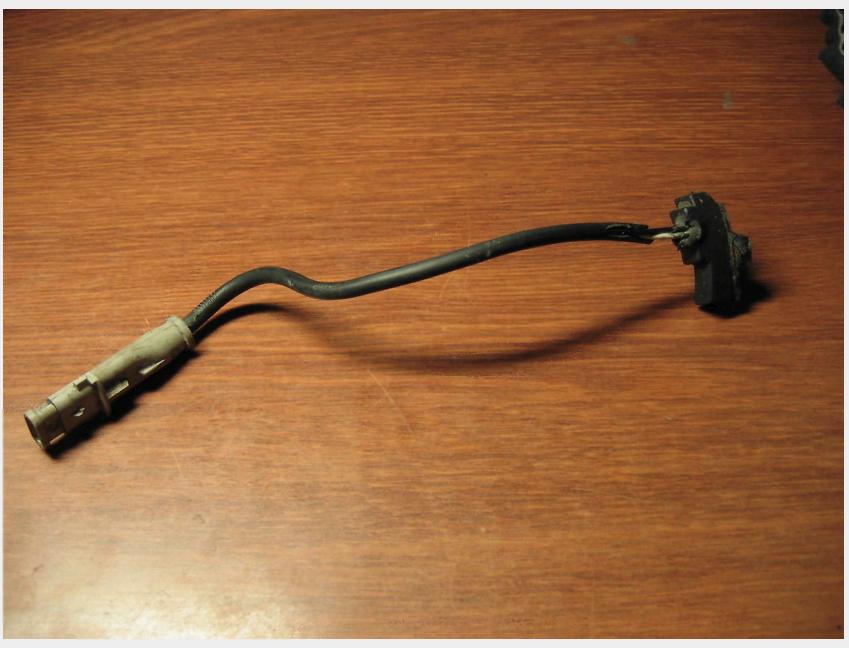

Доброе время суток.Менял гранату в сервисе сломали датчик ABS.Датчик отключил,потому что машина начала глючить.Сейчас дело к зиме ABS надо восстанавливать.Кто может знает, можно ли просто новый датчик поставить не меняя ступицы?

... можно ли просто новый датчик поставить не меняя ступицы?
Можно, сняв б/у датчик со старой ступицы, т.к. отдельно датчики не продают
