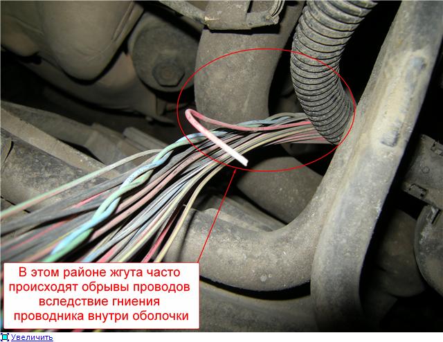

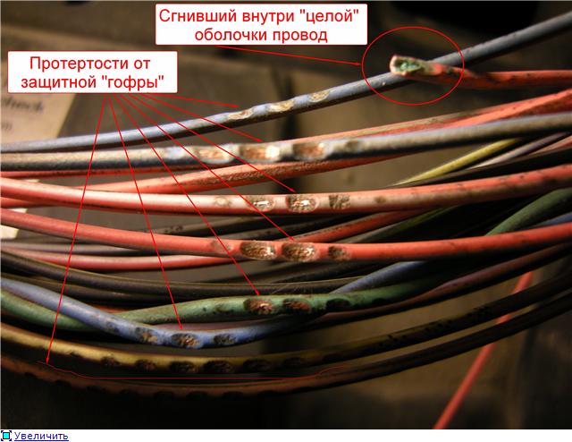

Я бы глянул состояние датчиков температуры и состояние проводки в гофре в моторном отсеке
Старый 20.10.2017, 10:57   #4
Вес репутации: 8093
Вот фотки, что бывает с проводкой к мозгам от вибрации
