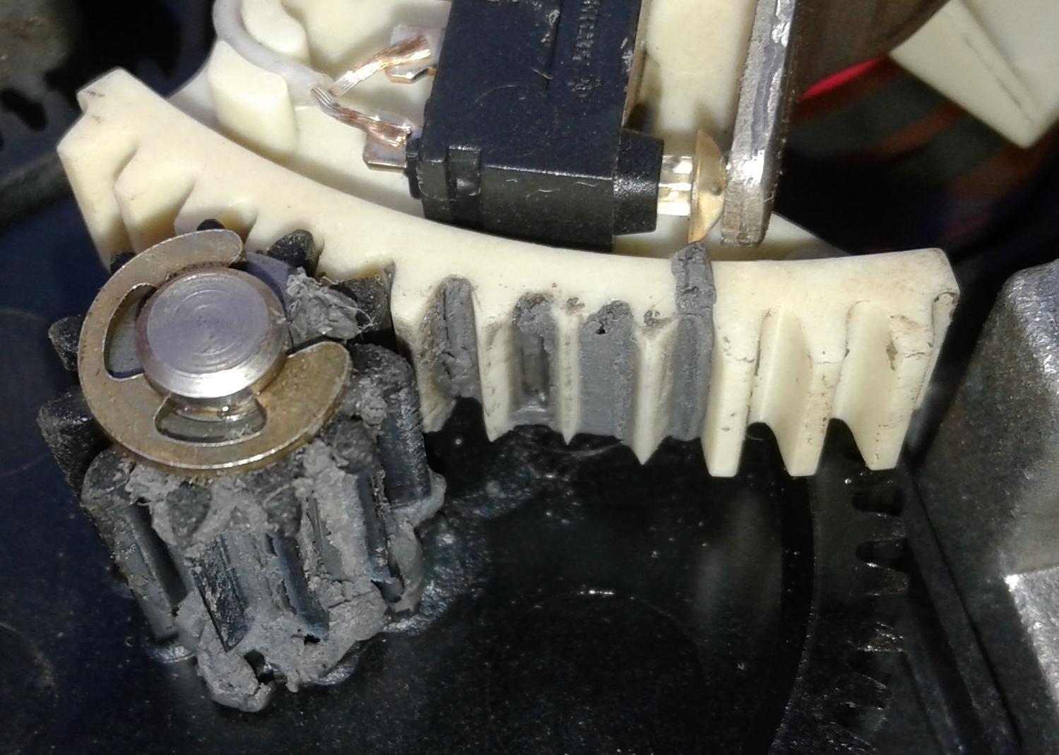

Разобрал дроссель. Все вроде на месте. Микрик работает четко, не залипает. Потенциометры при повороте заслонки сопротивление свое меняют. Как я понял, один отслеживает поворот заслонки от педали, другой - от электромотора. Имеет место сильный износ зубьев шестеренок. Из-за чего ведущая шестерня имеет небольшой поворот вхолостую, но зубья не проскакивают, просто выбираются зазоры. Покрутив их взад-вперед, предположил, что какого-то особого влияния на работу узла это оказывать не должно. Зацепление не пропадает, и моторчик просто должен прокрутить шестерню чуток побольше. Вот такая вот ситуевина - все работает, но результат на выходе не тот.
