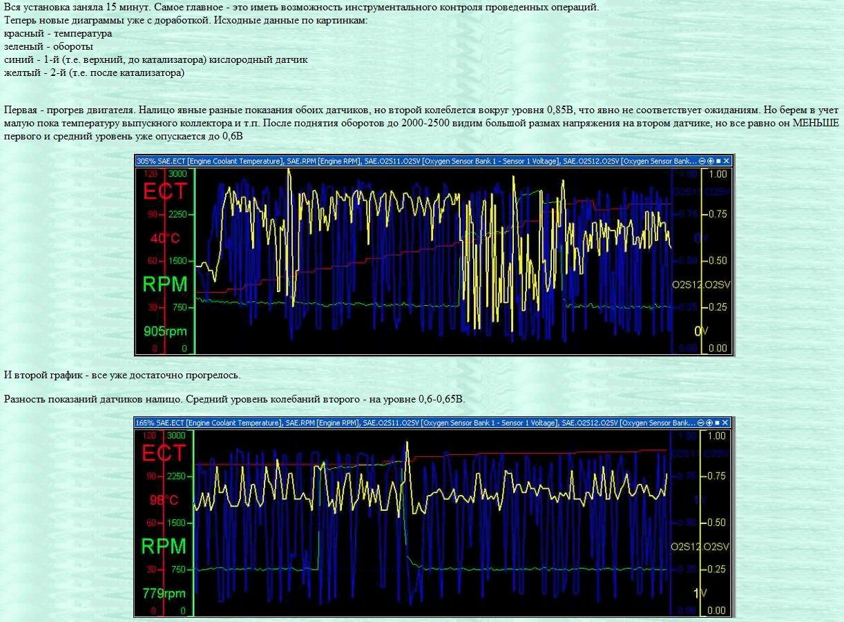

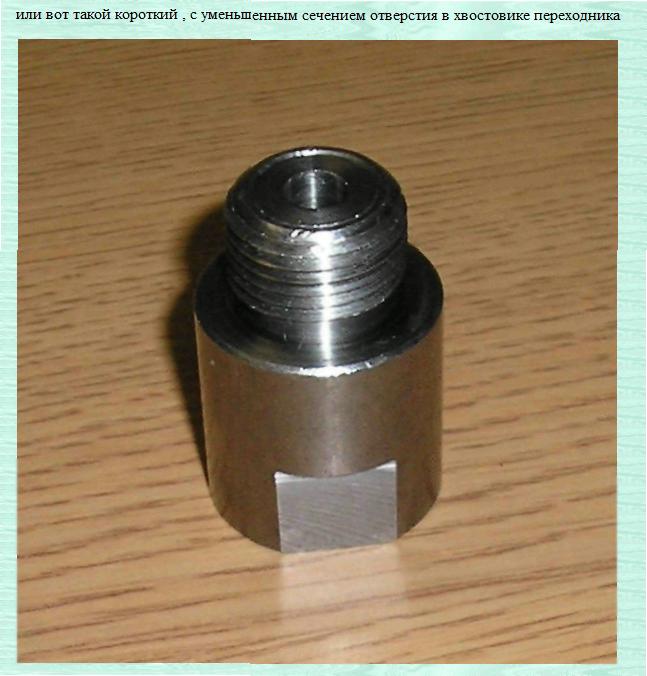

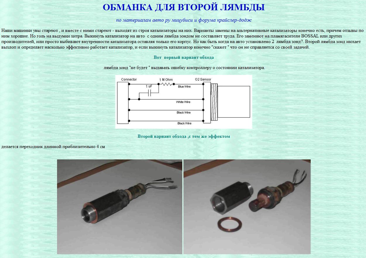

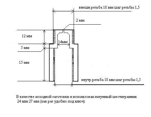

Попросите токаря выточить вставку
ID:	1375   Нажмите на изображение для увеличения
ID:	1376   Нажмите на изображение для увеличения
ID:	1377   Нажмите на изображение для увеличения
