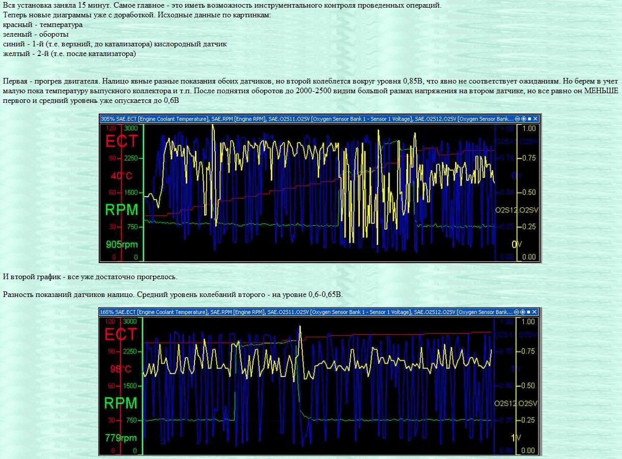

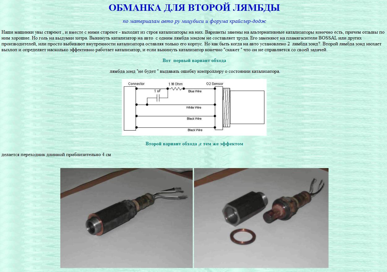

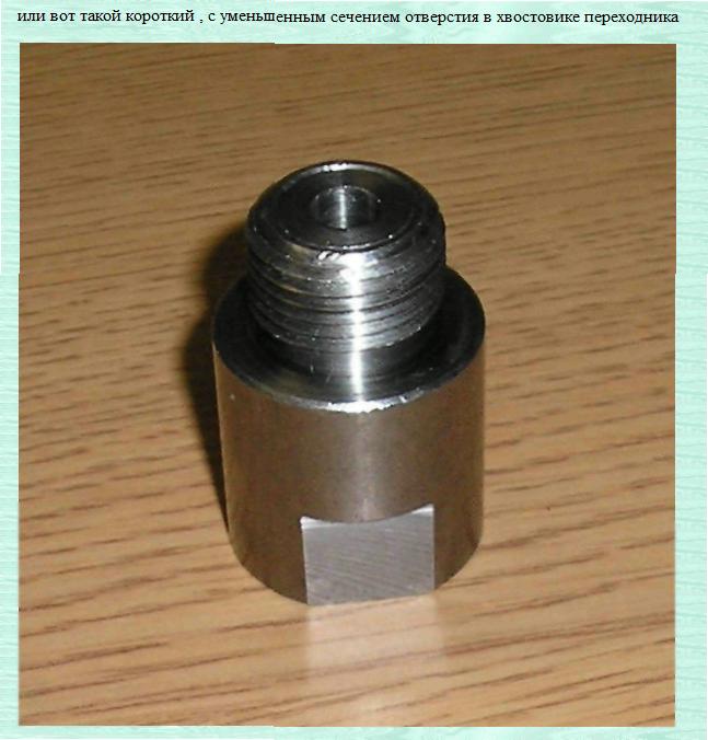

Не спасает. Мозги переходят в аварийный режим с повышенным жором бензина. Спасает удлиняющий патрубок для лямбды.
ID:	1384   Нажмите на изображение для увеличения
ID:	1385   Нажмите на изображение для увеличения
ID:	1386   Нажмите на изображение для увеличения
