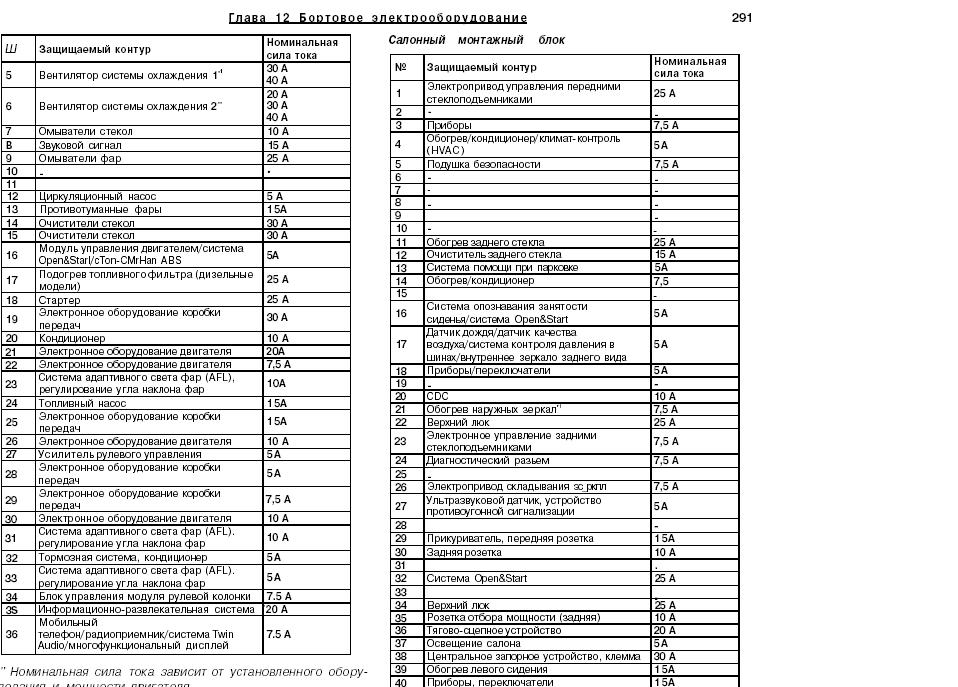

То, что слева - это подкапотный блок, справа - салонный. Смотрим салонный под номером 38. Салонный, кто не знает, находится в задней части авто, не ищите под панелью

Такая же беда. 38 поменял . не помогло Что делать?
