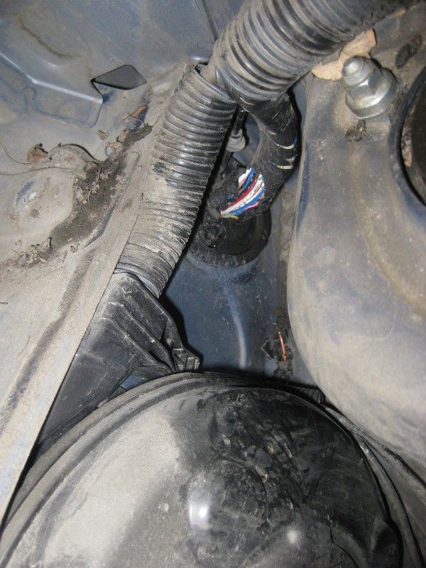

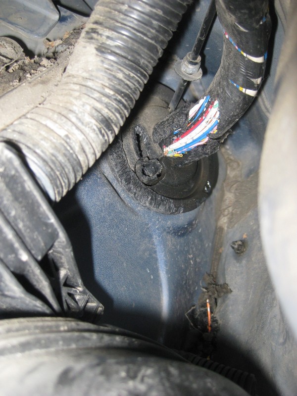

вот и я попал.. хотя думал это байки про крыс под капотом))
ничего не превещалло белы.
знакомый электрик со стендом проковырялся 2 дня.. его диагностика показала что руль стоит не в нуле...?? он разобрал всю торпеду..
поехали на буксире с заведенным движком к дилеру тойоты, где работает знакомый.
сдали на диагностику.. на следующий день -причину нашли - крысы погрызли провода.. в гараже. В том месте даже крысиным говном воняло..
Чтобы добраться нужно разобрать панели и стеклоочистиели..
если забрать как есть то 4000р.
если под ключ 10000
напоследок долили 200 грамм антифриза на 500 рублей!!! хотя их никто не просил...
ИТОГО: 10700
фото ниже:
