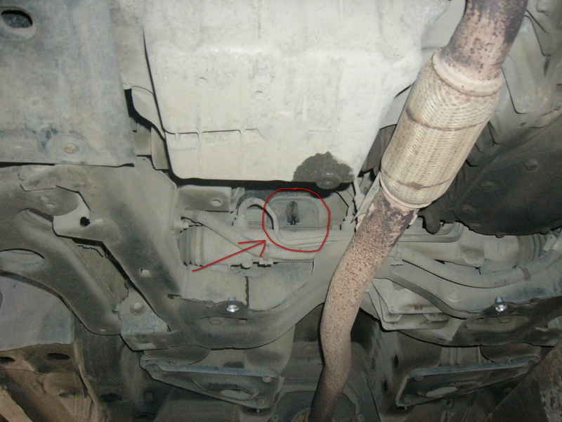

И снова здравствуйте. Всю неделю текло безбожно, натекая на коврик в приличных количествах. Охлаждайка не убывала, а под машинкой не было характерной лужи, посему и было принято решение все таки найти эту пресловутую дренажную трубку отвода конденсата из кожуха испарителя. В итоге : 1. Ничего в салоне разбирать не надо. 2. Заезжаем на подъемник или на яму, снимаем защиту картера (мне мешала, кому то может и нет). 3. Изготавливаем из телевизионного кабеля инструмент. 4. Смотрим на представленную фотографию и находим такую же трубочку у себя в машине. 5. Лезем туда данным инструментом (довольно глубоко, см 15-20), пытаясь нащупать там внутри проход. 6. И наконец случается счастье... поток воды выливается нам на голову.... 7. Прочищаем основательно, не обжигаемся об систему выпуска, и довольные собой собираем все на место.
Все... больше не текет.

Спс за инфу с фото. Информация думаю пригодится многим
