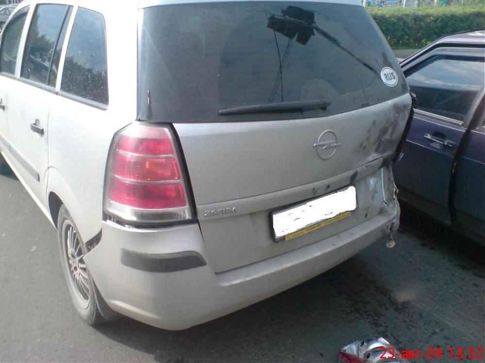

Влетел мне в задницу джигит дагестанский 20 лет от роду. Девятка его в хлам ( перекупы конечно купят ее). НО у меня по оценке ущерба на 157 тр. И снова НО. И еще раз НО. Третий ряд сидений при таком ударе остался на МЕСТЕ!!! Хотя вся правая часть поджала заднее правое колесо. Так что за ребенка я боялся раньше - он там любит ездить, теперь мне намного спокойней.

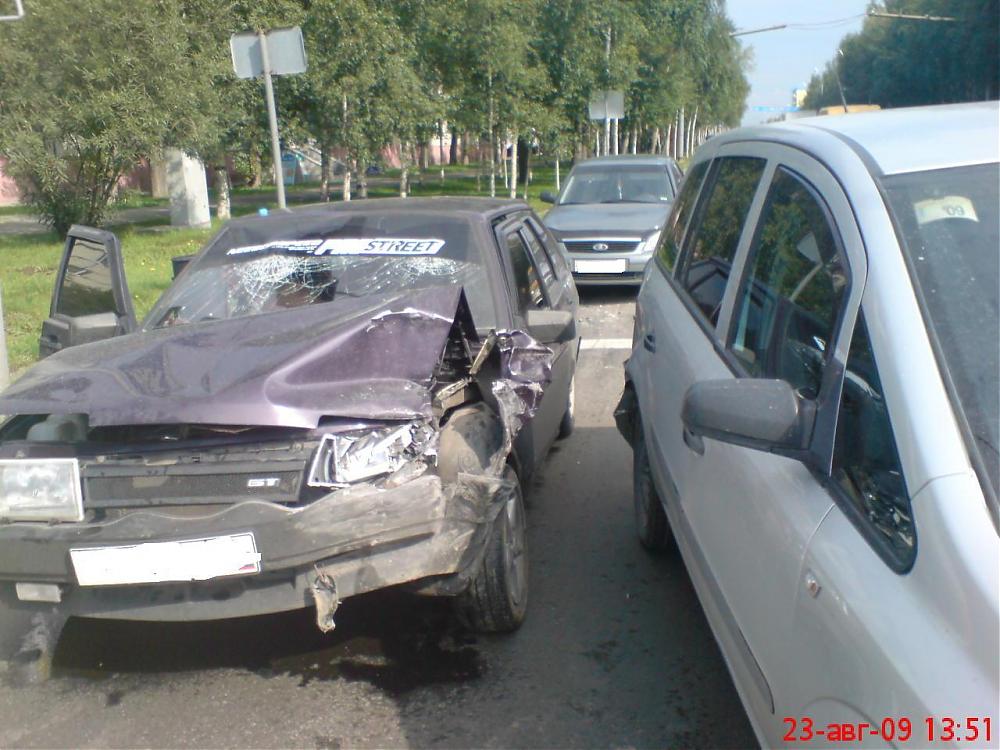

Вот еще одна

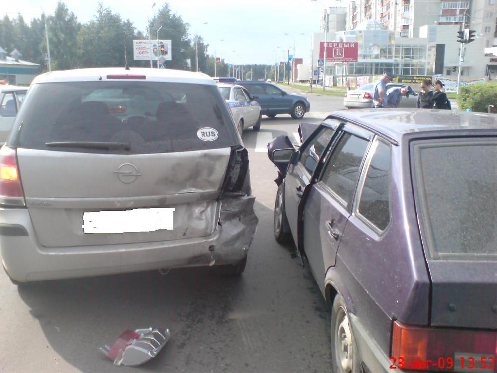

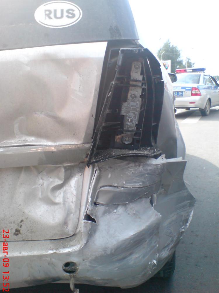

Ну и еще две
ID:	37   Нажмите на изображение для увеличения

Время будет, опишу все внутренние повреждения. Скорость 9ки при ударе около 40-50 кмч. Я стоял
Старый 26.12.2009, 00:01   #7
Вес репутации: 2773
На первый взгляд - повреждения небольшие. Но взгляните на 9ку. По замерам тормозного пути - ее скорость 40-50 кмч. На заднем плане Приора - я стоял на ее месте. Просто стоял на светофоре. Правая задняя часть вся поджала колесо. Я пока доехал до стоянки, стер брызговик и подкрылок. Меня 9ки хозяин спрашивал потом - а почему я в хлам, а ты вот так? Потом по схемам смотрел - вся задница в усилителях и ограничителях. При заказе железа ни на одном из них я не сэкономил - все на замену. Равно как и все остальное. Все кузовное - новое. Кто попадет - учитывайте- все железо в Зефире - двойное - внутреннее и наружное. Я с этим маленько попал, потому и говорю. Ну а так - всех с Новым Годом и не попадайте!!!

Добавлю еще маленько. На вытяжке машина стояла 2 недели, лонжерон так и не вытянули. Представляете качество железа? Пришлось им там наваривать кусок железки, иначе просто не получалось. Лонжерон не тянулся вообще никак. Вот такая вот защита в наших машинах
