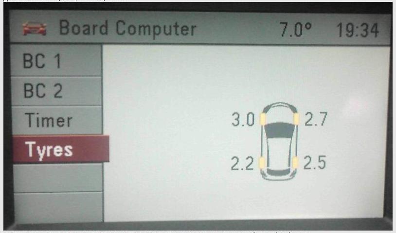

Нее, это не очень- пока до 40 разгонишся и диску и покрышке будет конец
Всетаки с передатчиками в колесах система выходит надежней- контроль даже на стоящей на месте машине

Колеса можно увидеть только на цветном дисплее, установив передатчики в колеса (~100$ каждый) и блок связи.
P.S. у меня цветной, но всех фишек нет- возле колес прочерки
