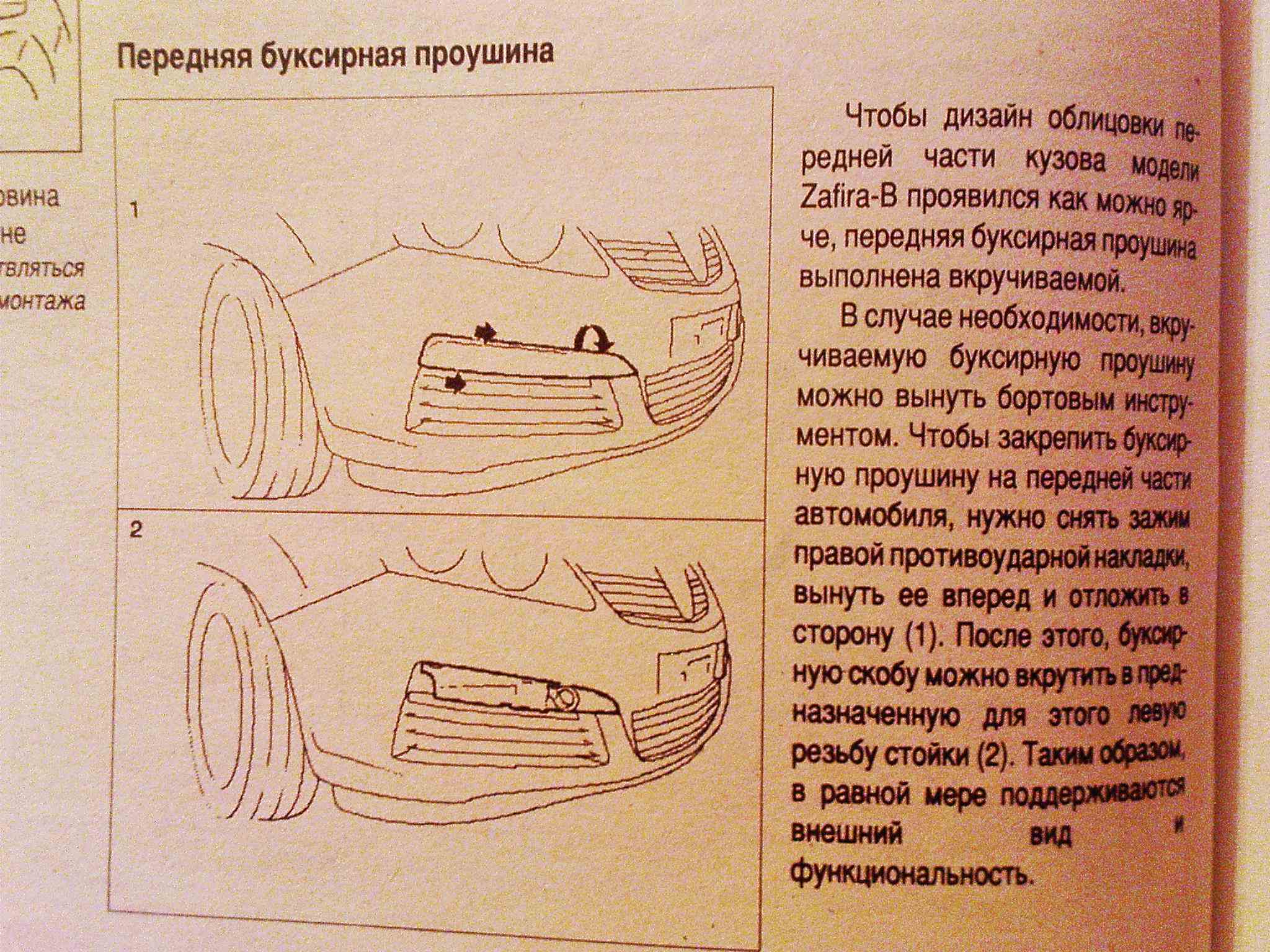

зафира 05г мкпп 1.8 вопрос:за что цеплять трос спереди при буксировке?(пока проблем нет и надеюсь не будет,так на всякий случай)искал поиском не нашел.и на машинке не нашел.

Под фарой снимаешь молдинг, там будет дырка для крючка

спасибо я искал под черными решетками которые ниже.

Только молдинг отрывай без фанатизма, сломаешь защелки- будет болтаться пока не потеряешь
