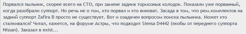

При замене задних колодок,когда закручивал поршень перекрутился пыльник(сам виноват,надо было тормозухой смазать),решил его выдернуть и поставить нормально.Выдернул,а обратно поставить проблематично,трудно затолкать наружный край в суппорт,короче порвал.Сейчас надо новый искать.Может есть какие-нибудь хитрости есть при установке?

Вот проскакивала инфа по замене (из архивчика)
Тип файла: jpg Pilnik zadnego suporta analog.jpg (25.1 Кб, 4867 просмотров)

А без разборки суппорта пыльник не поставить?А то похоже надо поршень выкручивать,ставить пыльник и закручивать поршень.а потом тормоза прокачивать.Что-то как-то неудачно суппорт сконструировали в этом смысле.
Старый 16.10.2015, 20:30   #9
...Что-то как-то неудачно суппорт сконструировали в этом смысле.
+1000. Закручивать поршень, чтобы вдавить - действительно неудобно
Старый 16.10.2015, 21:21   #10
Вес репутации: 4203
Почему не удобно? Как раз удобно закрутил поршень до нужного уровня и он стоит не двигается.Ставь колодки.
