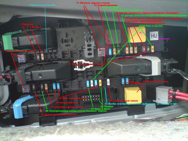

Доброго времени суток! У меня не работают внутри салонная розетка и прикуриватель, предохранители проверял,целые. Кто сталкивался с такой проблемой отзовитесь!

Преды проверял где? В заднем блоке REC или под капотом? Вот преды в REC-там прикуриватель

Всем спасибо! Вы правы-всё дело в предохранителях!
