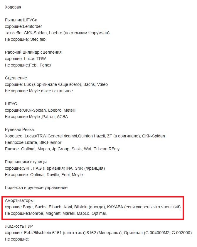

Вот, покапался в своих архивах

Старый 02.04.2013, 14:36   #7

Спасибо огромное!

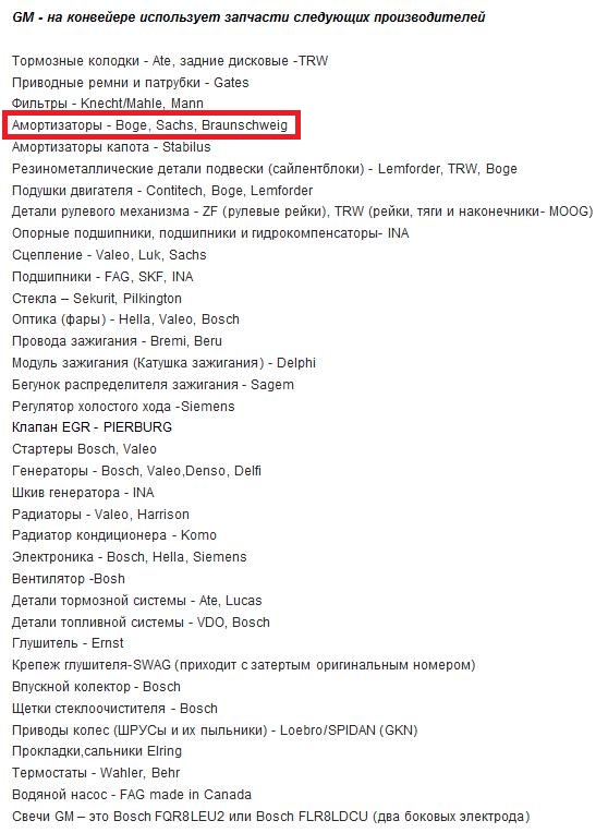

Еще кое чего из архивчика (то что GM ставит на конвеере)

Старый 03.04.2013, 10:02   #10
Адександр
Регистрация: 13.02.2011
Адрес: Талдыкорган
Сообщений: 257
Вес репутации: 2155
Адександр на пути к лучшему
конечно если это конвеерный БОГЕ, а продают на вторичном рынке то не то качество.
