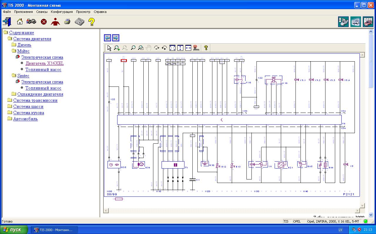

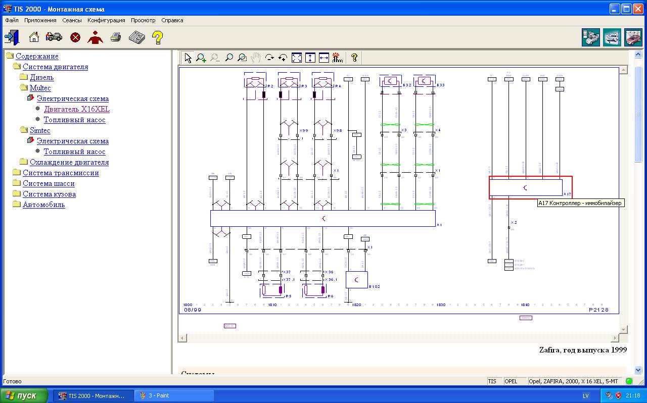

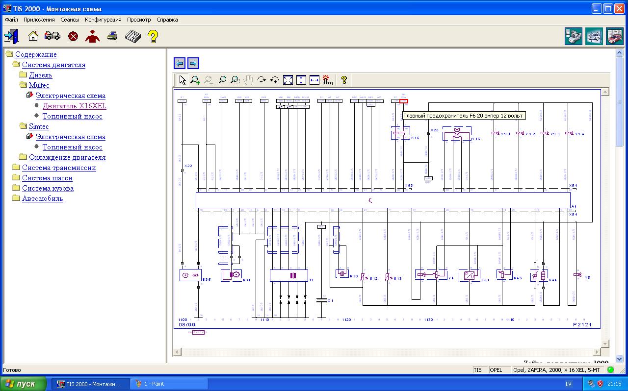

Спасибо за советы. Буду пробовать. Поговорил с местными электриками советуют посмотреть питание на Эбу. Может кто знает как его проверить? Не могу схему найти.
Alex3xl вне форума   Ответить с цитированием
Старый 23.01.2016, 23:23   #5
Сообщение от Alex3xl Посмотреть сообщение
...советуют посмотреть питание на Эбу. Может кто знает как его проверить? Не могу схему найти.
Установи прогу TIS 2000, на виртуальную XP и будут тебе и схемы и проводка и описания. А так заочно, не видя схемы трудно будет разобраться
