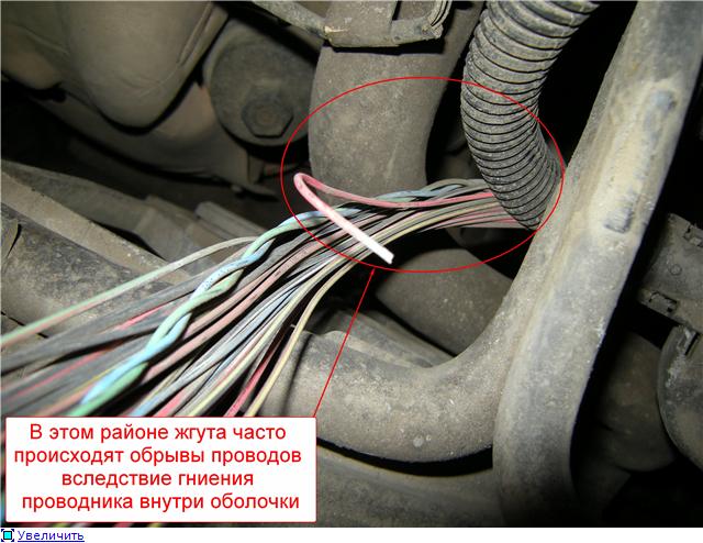

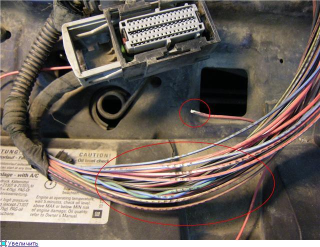

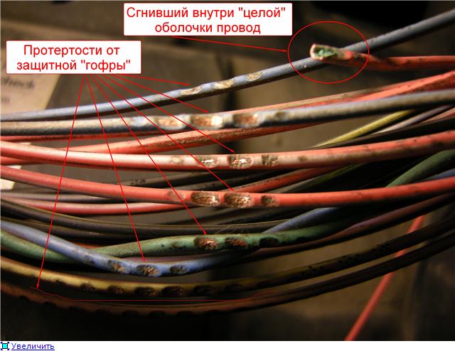

Старый 30.01.2014, 14:52   #10
Сообщение от yurochka Посмотреть сообщение
Так я и поборол...только не отписАлся....
У меня, правда не дизель, но думаю,что по вентилятору НЕ КРИТИЧНО.Косяк был В КОСЕ ОТ КОЛОДКИ ЗА ДВС К БЛОКУ ПРЕДОХРАНИТЕЛЕЙ.Вскрыли, провод оборван - спаяли, и всё ОК!!! И ещё там два провода подзакисли, тоже подправили...С этого времени - без проблем!!!
А вот и картиночки косы в гофре
