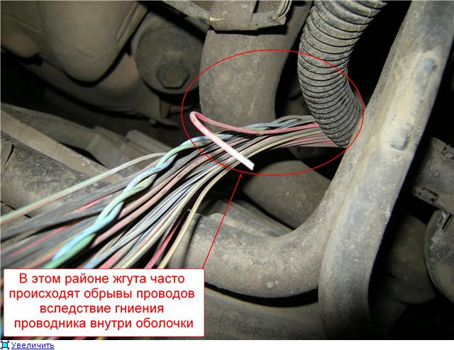

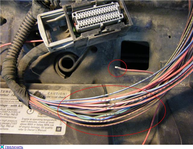

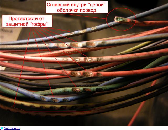

Сообщение от SQIP Посмотреть сообщение
Доброго времени суток! Разобрались с проблемой? У меня сегодня неожиданно такая же проблема возникла... На акамулятор не грешу, ... Новый! Хотя и "на старуху бывает проруха"... Завтра при свете дня буду разбираться. Машину купил не давно, еще месяца нет.
Не поленись заодно глянуть состояние проводов в гофре, идущих на ECU (мозги двигателя). Гофра разрезанная вдоль, так что провода достать не проблема. Да, для профилактики обмотай провода изолентой перед тем как запихивать обратно. Из-за обрыва от вибрации проводов на мозги движок молчит
