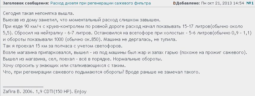

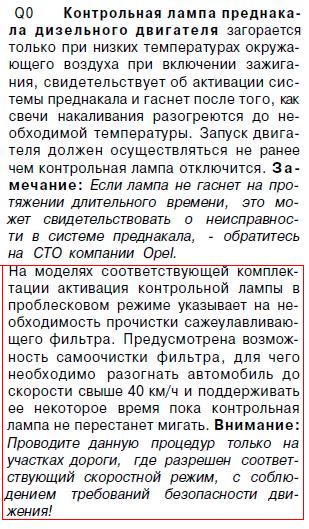

Читаем там где пишут про лампу преднакала. Продцедуру лучше совместить с дальней (относительно) поездкой и завершить до конца. Возростет расход и начнет дымить. Нет инструкции - забить в гугле "прокаливание сажевого фильтра на Зафире", ссылок будет море
