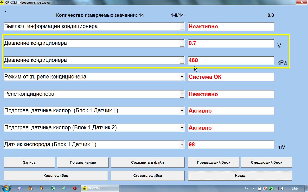

Какое давление должно быть в системе кондиционера. Летом у меня он поработает неделю - две и все перестает холодить. Муфта вращается. К холодильщику приезжал он посмотрел сказал утечек нету подзаправил его, но он недолго поработал и на этом все.

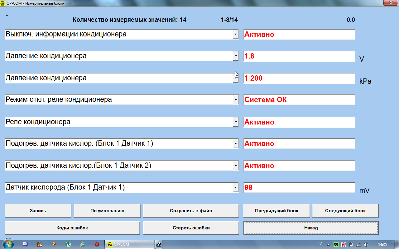

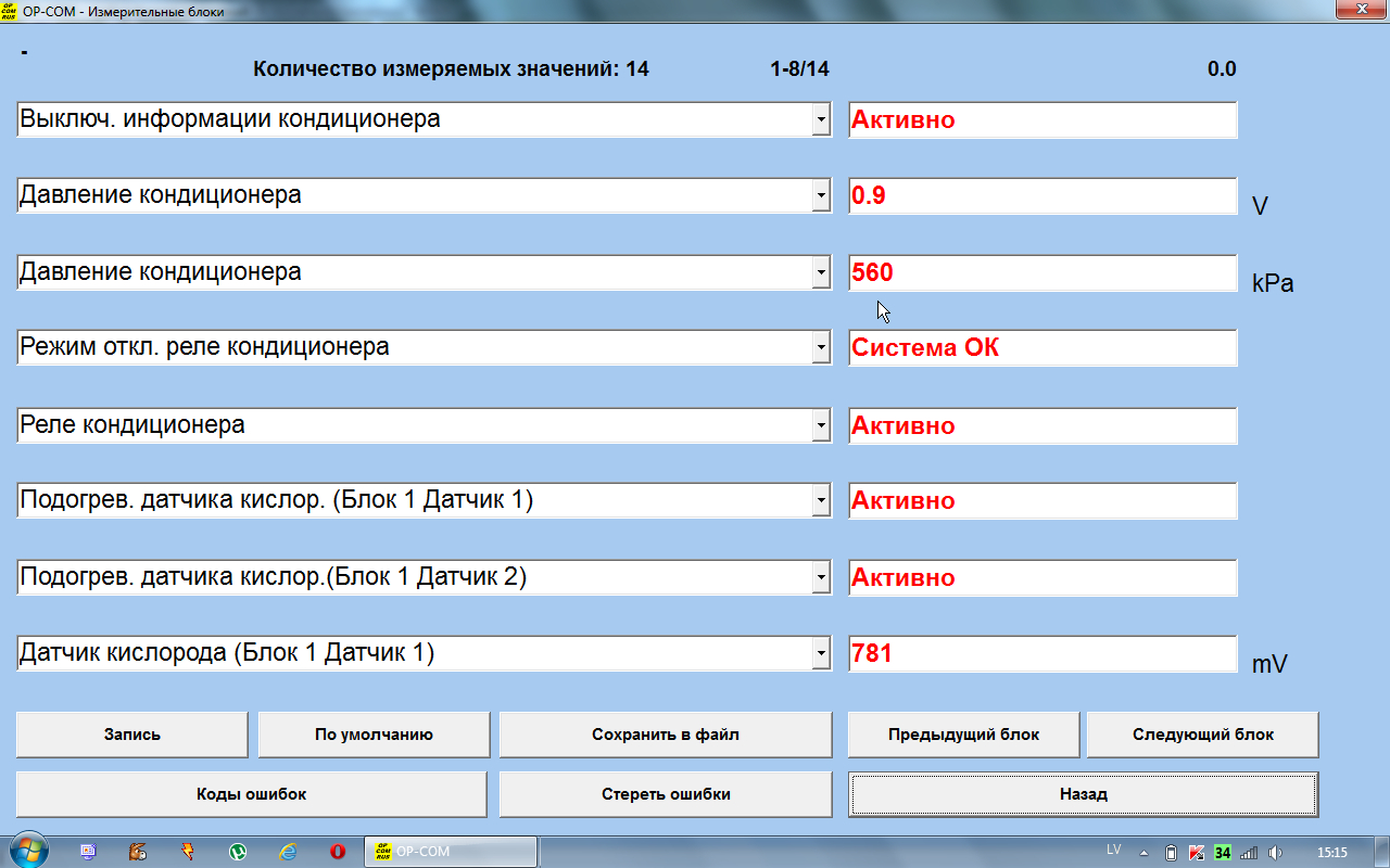

Сообщение от Яков Посмотреть сообщение
Какое давление должно быть в системе кондиционера..
Давление меняется от режимов работы (см. скриншоты). Заправляют не по давлению, а по колличеству фреона в граммах.
.. Летом у меня он поработает неделю - две и все перестает холодить...
100% утечка
..К холодильщику приезжал он посмотрел сказал утечек нету подзаправил его, но он недолго поработал и на этом все.
Хреновый мастер. Деньги взять конечно же не забыл
