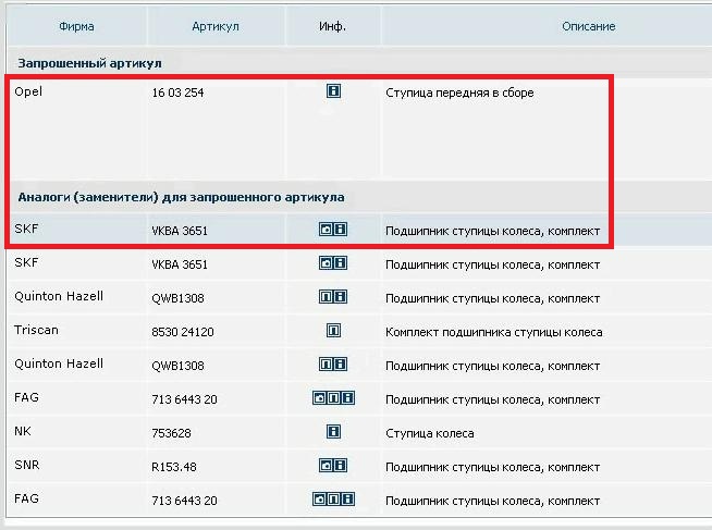

Где вообще брать запчасти? Мне нужен подшипник на переднюю ступицу.
Подскажите?

Сообщение от kifa Посмотреть сообщение
...Мне нужен подшипник на переднюю ступицу.
Подскажите?
Ступица меняется целиком в сборе, т.к. сама ступица является наружной обоймой подшипника.
P.S. обведенное-оригинал
