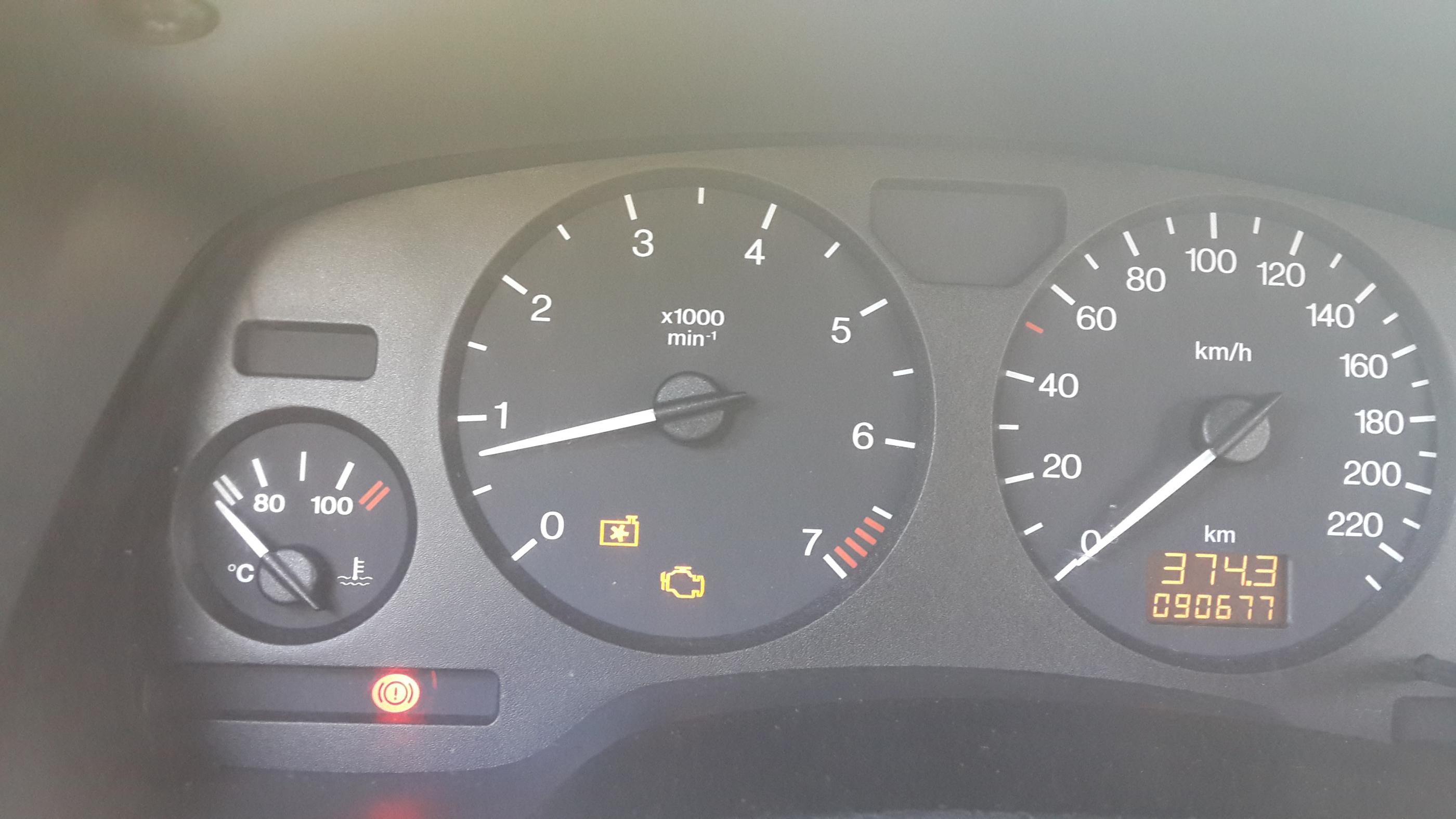

Зафира 2000г.в. 1,8 АКПП. (бензин-газ). Во время езды одновременно загораются контрольные лампы системы охлаждения и отказа двигателя. При этом температура воды падает на отметку 0 и начинает работать вентелятор. После остановки машины и отключения зажигания на 5 минут, потом заново завожу авто контрольные лампы горят секунд 20 и гаснут, после чего уровень температуры поднимается до нормы. . Проводил диагностику на которой удаляли ошибки, проблема изчезала на 1-2 месяца потом заново появляется
Прошу помочь с данной проблемой.

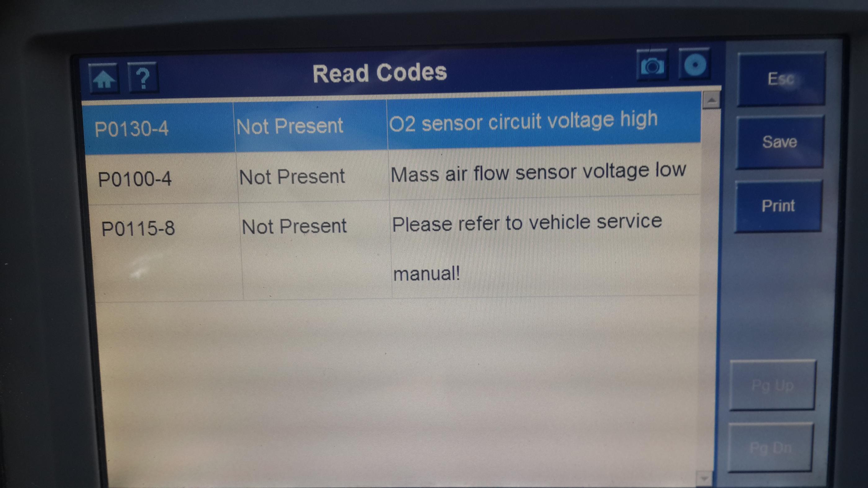

Вот какие выходят ошибки на диагностике Р0130-4, Р0100-4,Р0115-8

Анатолий Зиннатуллин на пути к лучшему
прикладываю фото

Сообщение от Анатолий Зиннатуллин Посмотреть сообщение
P0100 Неисправность в цепи расходомера воздуха
P0115 Неисправность цепи датчика температуры охлаждающей жидкости двигателя
P0130 Неисправность цепи датчика кислорода (bank 1, датчик 1)
Проверяй датчик температуры (как и писал ранее)
