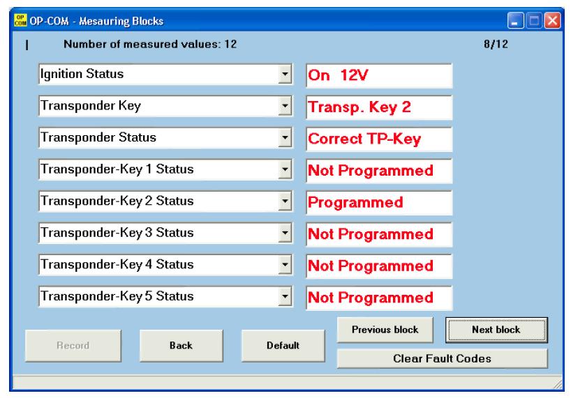

Тогда привязать ключи только с помощью OP-COMa
